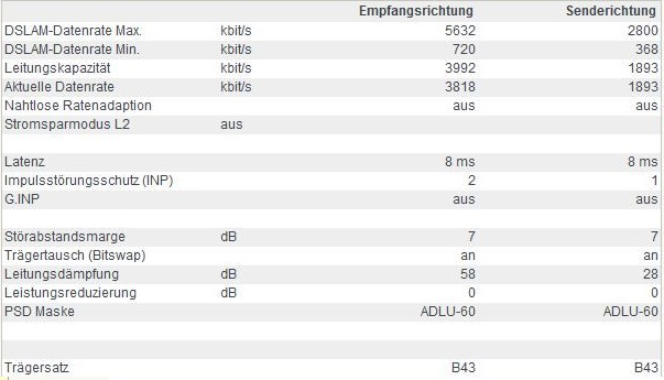

    Das entsprechende Prozedere war ihm halt nicht bekannt. ;) Am einfachsten wäre es allerdings, wenn man gar nicht erst auskundschaften müsste, welches Profil man zugestanden bekommt, sondern wenn einfach das geliefert wird, wofür man bezahlt und was technisch möglich ist. ;) Insofern kann man für ihn nur hoffen, dass, wenn das mit DSL6000IP wirklich stimmt, ihm wenigstens das 5000 Profil zugestanden wird. Keine Ahnung, wie dieser Sprung bei ihm bzgl. der DSL-Bandbreite zustande gekommen ist, auch wenn es durchaus interessant wäre.
    Wissen ist natürlich Macht. Das mit dem besten Netz stimmt vielleicht sogar, denn 1&1 vermarktet ja Leistungen, welche entweder im Netz von VF oder o² abgewickelt werden. Insofern hat man als 1&1-Kunde durchaus die Möglichkeit, sich das für sich bzw. bei ihm beste Netz zu wählen, während man beim anderen selbsterklärten Netz (ebenfalls) die A...karte ziehen kann bzw. erst gar keinen Eintritt erhält, wenn man sich dann doch nicht für das beste Netz hält. ;)

    Anderenorts ist man dahingehend besser aufgestellt, was das Interesse und auch die Auskunftfreudigkeit betrifft. Hier mal ein Screenshot von einem DSL6000IP (2), wie ich ihn mir vorstelle (da mit meinen Leitungswerten nahezu identisch). ;)
