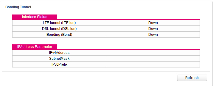

    Achso noch eine Bitte. Kann mir bitte mal jemand einen Screenhot machen in dem Menü wo das mit dem "Bonding Tunnel" im SpeedPort Hybrid steht. Also "LTE tunnel (LTE:tun) up / down" etc...
    Das wäre nett.

    mein Screen-Shot gibt nicht viel her. Mein LTE-Tunnel ist seit dem Schaltungstermin am 16.01. down, und da hat er was mit mir gemein! :(

    Danke! Hm, bei dir ist ja alles Down. DSL-Tunnel auch nicht? Wenn ich das richtig verstehe dürfte der Anschluss garnicht funzen. Weder mit DSL noch LTE...
    Und du hast die neue SIM von der Telekom drin?

    SIM ist drin, habe beste Empfangswerte, nur der Tunnel wird nicht aufgebaut. DSL (Ram 2000) funzt, wenigstens was. Die Telekom ist wohl überlastet, Ticke besteht.
    Lt. Hotline soll es ein Problem mit der automatischen Datenübertragung von den Kundenservern auf den/die Hybrid-Server geben. Die Daten müssten händisch eingegeben werden.
    Habe auch das Hilfe-Team eingeschaltet, nun schauen wir mal, wie lange das Ganze noch dauert.
