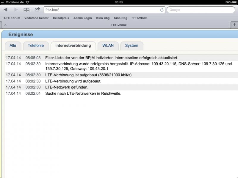

    kann ich leider noch nicht sagen. Nach dem Post gestern Abend habe ich die Kiste aus gemacht und jetzt eben erst wieder an. Hast du denn irgendwelche Einträge im LOG?
    Die letzten bei mir sehen so aus:
    Und wie schon oben geschrieben, die Umstellung ging ganz automatisch seitens Vodafone über die Bühne. Ohne Reset, ohne Neustart oder ähnliches....:eek:

    Leider nein, laut der Log ist alles in Butter:
    Dennoch versagt der Datentransfer über LTE mehr oder weniger regelmäßg alle paar Minuten. Nach ein paar Minuten läufts dann wieder, dann ist es wieder für ein paar Minuten weg ... usw. - irgendwie nicht wirklich nachvollziehbar, aber auf Dauer doch nervig, weil man nicht wirklich voran kommt, wenn man im Netz irgendwas machen oder runterladen will.
    Kann sein, dass es gestern bei mir auch automatisch umgestellt wurde, aber darauf hatte ich vor dem Neustart der Box auch nicht mehr geachtet. Aber laut der ist ja eh alles in Butter - nur die Praxis sieht momentan noch anders aus.
