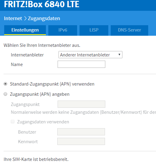

    Danke, wo kann man das einstellen? Hab nur wie folgt gefunden:
    Bei mir ist auf "Telekom" eingestellt, wenn ich auf Telekom Call & Surf wechsele, habe ich kein Internet!
    Wenn ich manuell APN eingeben muss, muss ich laut Hilfe AVM auf "anderer Anbieter" auswählen, sieht dann so aus:
    Keine Ahnung was ich da angeben muss :(

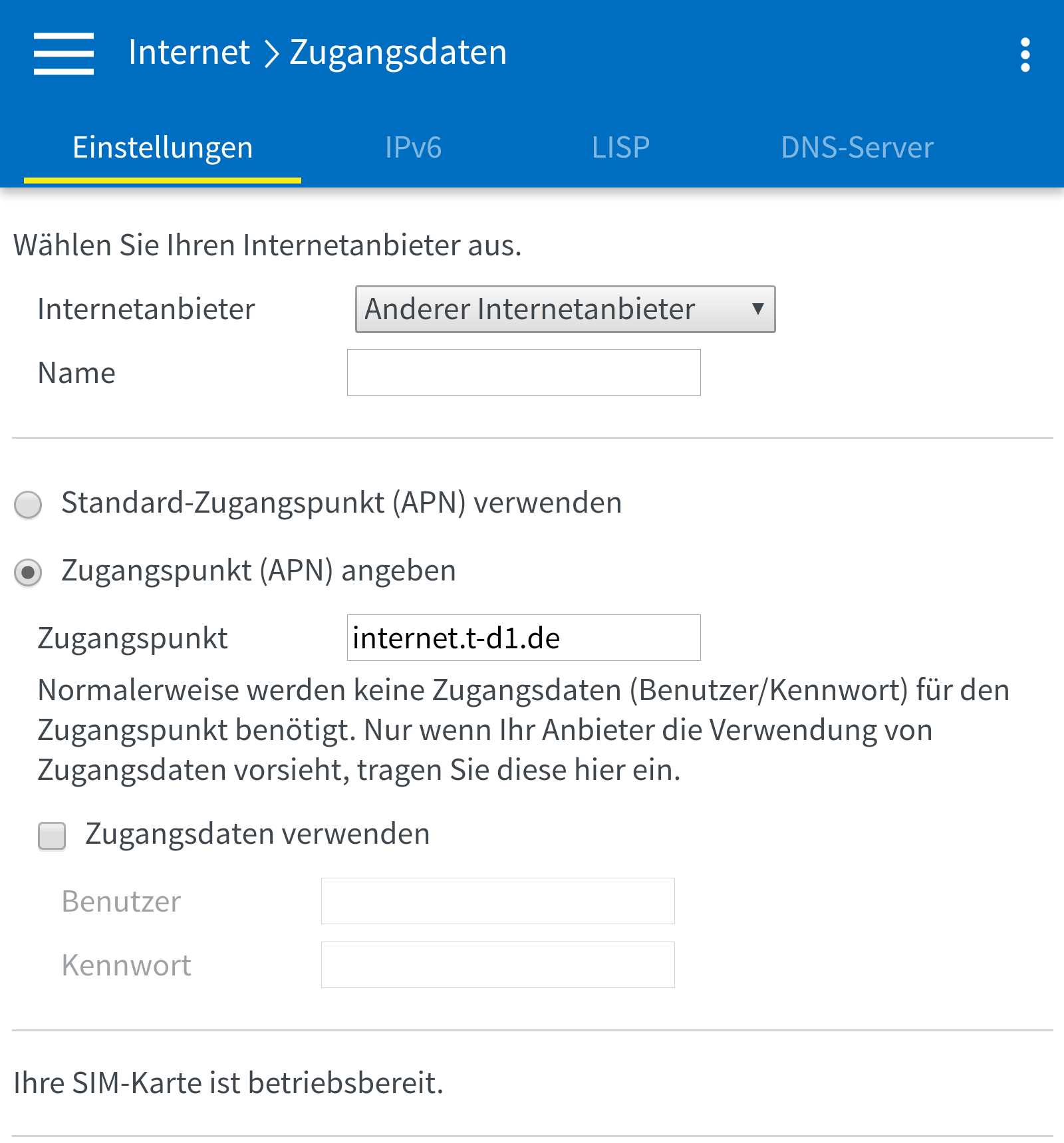

    Du solltest nun bei "Zugangspunkt (APN) angeben" das folgende eingeben "internet.t-d1.de". Wenn alles gut läuft hast du dann eine öffentliche IP
    Wuffi
    Vielen Dank, heute weiter gekommen und getestet, Internet funktioniert zwar, aber hab immer noch kein Zugriff auf Fritzbox :-(
    Ich vertsehe ehrlich gesagt nicht mehr :-(
