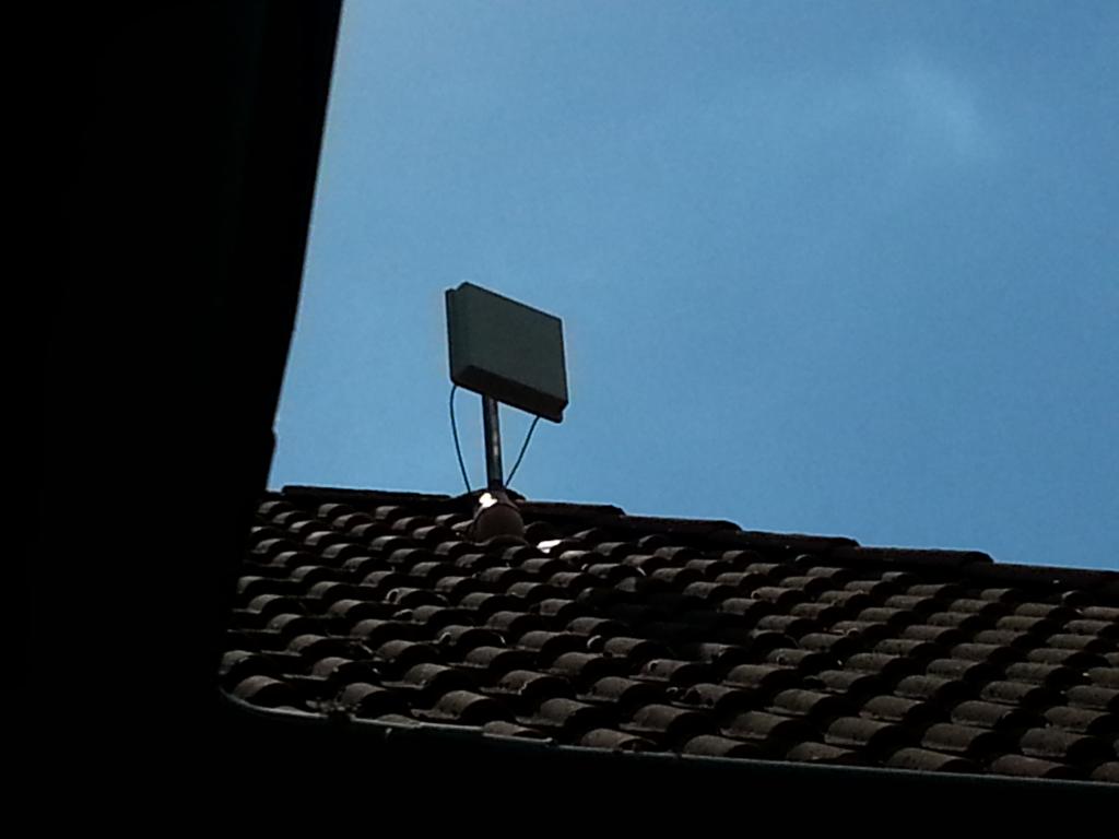

    Nein das keine dieser beiden Antennen aber ich denke das es auch ne richtantenne ist sieht fast so aus wie die 2te Antenne
    Hm, und auf der Antenne steht gar nichts drauf?
    Bevor ich mich da jetzt in irgendeine Theorie verrenne mach doch bei Gelegenheit mal ein Foto....

    hier ein foto von der Antenne :)
    ...Arnie??? Was ist das -- da haste wohl ein falsches Foto erwischt....oder? Es ist wahrscheinlich auch in deinem Sinne, wenn ich das wieder lösche -- oder?
    EDIT
    Besser, viel besser.....
    OK, auf Anhieb kann ich leider auch nicht erkennen, um welche Antenne es sich hier handelt. Aber ich denke auch, dass es eine Richtantenne ist ähnlich der novero.
    ...und die zeigt jetzt auf den östlichen Mast? Was passiert denn, wenn du die Antenne auf den anderen Mast richtest?

    Sie zeigt jetzt auf den nordmast wo ich sofort 8 bis 7 Balken habe und nach osten habe ich nur 4 balken
    Aso bei den 4 balken ging Lte nun bei den 8 nicht und beide türme sind fast gleich weg

    Sieht aus wie die Adko Panel Antenne-Richtantenne mit 14 dB und 65 Grad horizontalem Öffnungswinkel!
    Ich verwende ja diese Antenne und habe gute Erfahrungen damit gemacht.
    Ja genau Mirko, da hasste recht, das müsste sie sein...
    >>LINK<<
    Besonders wenn man die Positionen der Kabelanschlüsse mit Arnie's Bild vergleicht....;o))
    emmkay
    Diese Antenne muss auch nicht so genau ausgerichtet werden. Hat sehr guten Empfang auch ohne direkte Sichtverbindung. Sehr zu empfehlen.
