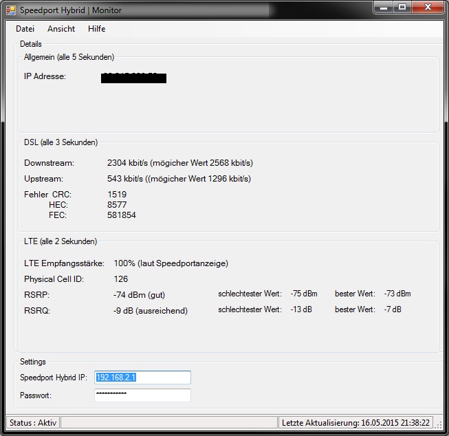

gut 10 Jahre durfte ich mich mit meinem DSL1000 begnügen, jetzt habe ich seit einigen Tagen einen Hybrid S Anschluss. Dazu bekommen hab ich natürlich einen Speedport Hybrid, also erstmal das Gerät im OG am Fenster aufgebaut, mit folgenden Werten:
Speedport zeigt LTE Empfang 40-60% (schwankt)
RSRP: -96 bis -97dBm
RSRQ: -8 bis -13dB
Geschwindigkeit inkl. DSL: ca. 6-10Mbit (schwankt)
Um noch etwas mehr rauszuholen habe ich mir dann eine LAT22 besorgt und diese auf dem Dach angebracht. Laut Telekom Verfügbarkeit soll mein Mast in 187° Süd stehen (kein Sichtkontakt), leider konnte ich den Maststandort auch nach intensiver Recherche noch nicht genau ausmachen. Habe also die LAT22 ungefähr nach 187° ausgerichtet und um alles ein wenig besser im Auge zu haben ein kleines Tool entwickelt um die Werte zu überwachen. Nach ungefähr einem Tag habe ich folgendes Ergebnis:
![LTE.jpg LTE.jpg](https://www.lte-anbieter.info/lte-forum/data/attachments/2/2311-9830b61e4f82519025c8eb79000d4dd4.jpg)
Der RSRP ist sehr stabil bei -74 bis -75dBm, der RSRQ hat sich gar nicht verbessert?? und schwankt weiterhin stark zwischen -7 und -13dB. Die Geschwindigkeit inkl. DSL schwankt nun stark zwischen 10-20MBit (mehr dürfte auch aufgrund des kleinsten Vertrags nicht möglich sein).
Gibt es einen Möglichkeit das ganze etwas zu stabilisieren? Habe schon versucht die Antenne um mehrere Grad zu drehen aber die Werte bleiben immer gleich oder bin ich zu ungeduldig? Vielleicht hat ja jemand noch ein paar Tipps.
Viele Grüße
oHa
