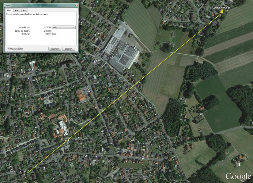

Der Sendemast ist ca. 1,23Km entfernt, die Sicht ist durch mittel hohe Gebäude eingeschränkt.
