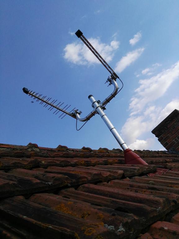

    So, Antenne erfolgreich auf dem Dach Montiert und Ausgerichtet, RSRP von -62, der RSRQ macht mir aber immernoch Sorgen, er ist sehr inkonsistent, und schwankt von -7 bis -11. Mit dem RSRP bin ich vollkommen zufrieden, aber wie kann ich den RSRQ weiter verbessern ? (Das ist die Antenne) IMG_20160910_180157.jpg

    ganz parallel sind die Antennen aber nicht montiert oder täuscht es auf dem Foto? (ist bei diesen Antennen auch nicht so schlimm)
    Den RSRQ wirst Du kaum verbessern können, unter Last sind -10 normal und Schwankungen zwischen -7 u. -11 sind zwar nicht schön aber RSRQ ist nie stabil. Du bist halt nicht allein auf der Welt und da sind sehr viele Faktoren die zu Störungen führen können. Das ist müßig haerauszufinden. Wenn der DL im Bereich des Möglichen ist sei zufrieden damit, den RSRQ zu verbessern kostet unnötig Zeit und bringt in vielen Fällen wenig weil es nicht gelingt.
    Gruß bruno
    Edit: Eine Möglichkeit besteht ja noch - die 2-te Funkzelle oder schon versucht? Lieber auf RSRP
    verzichten zu Gunsten von RSRQ :D
