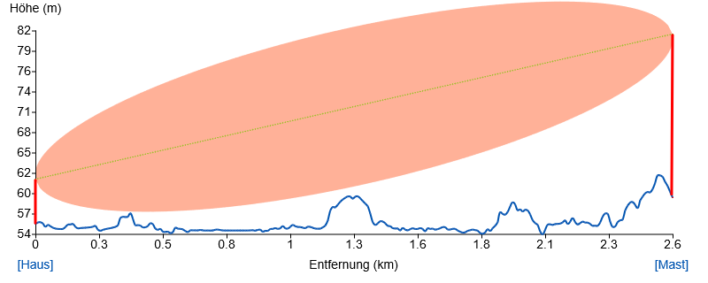

    Im HWR kann der Router kein LTE1800 empfangen. Im 1. OG kann der Router nicht aufgestellt werden. Auf dem Dachboden habe ich bisher nicht getestet. Geplant ist die Nutzung einer Außenantenne an der Ostgiebelwand des Hauses in Höhe des Dachbodens (ca. 6,5 m Höhe). Das Antennenkabel vom Router zur Antenne an der Ost-Giebelwand müsste ca. 15 m lang sein. Bei dieser Wahl würde sich folgendes Höhenprofil ergeben:
    Folgende Fragen ergeben sich für mich:
    1. Welche Außenantenne kann verwendet und empfohlen werden?
    2. Welches Kabel sollte verwendet werden?
    3. Welche Gerätepositionierung und Verkabelung ist zu empfehlen (evtl. auch mit Einbindung der Fritz!Box 7490)?
    4. Kann der Router auch direkt auf dem Dachboden im Fenster nach Osten betrieben werden und das Internet per LAN an die Fritz!Box 7490 weitergeleitet werden?
