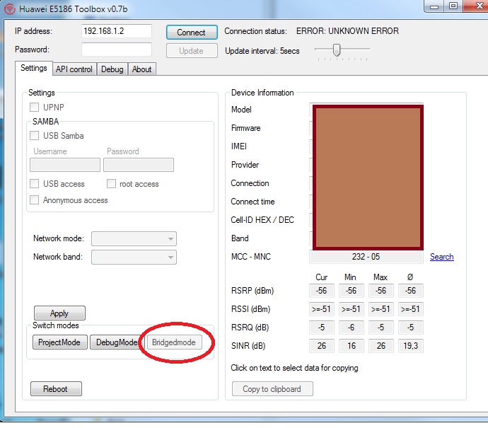

    Der E5186 hat zwar versteckt in der Firmware der Telekom Version den Punkt Bridge . Kann man aber nicht freischalten auch nicht mit den Programm Toolbox von Valexi.
    Vielleicht in der offenen Version aber der E5186 ist Mist

    den E5186s-22a gibts in Deutschland ohne Branding ab 179,99, den bridgemode hab ich gelesen sollte man über die mitgelieferte API auch bei branded aktivieren können -> /api/security/bridgemode Enable bridge-mode sollte aber eine aktive root/admin Session benötigen. Nur testen kann das nur wer der eine Box hat und eifnach so 180€iro dafür ausgeben ist mir zu teuer ;)

    Den /api/security/bridgemode kannst auch in der Api Steuerung von Valexi Tool verwenden ist einfacher als mit Curl zu arbeiten aber wie gesagt der E5186 ist Mist :)

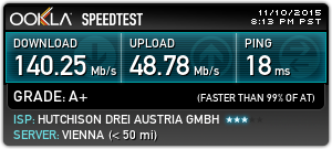

    [​IMG]
    NT hat 12 Volt/2 Ampere
