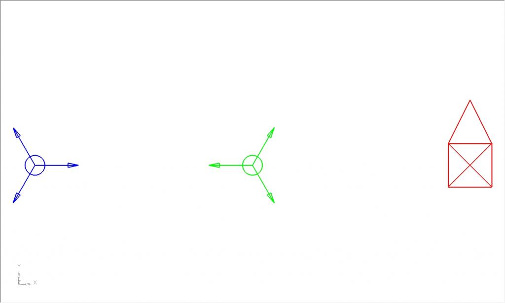

    wenn das so ist wie du schreibst, dass die beiden Masten fast auf einer Linie liegen dann könnten imho die Hauptstrahlrichtungen der Sender auch eine große Rolle spielen.
    Wenn z.B. der nähere Mast an dir "vorbeistrahlt", du aber in einer Hauptstrahlrichtung des entfernteren Mastes liegst könnte dessen Signal stärker bei dir einschlagen.
    Ich hab mal versucht das ein wenig zu skizzieren:
    Ich kann dir nicht sagen, ob das überhaupt so möglich ist aber ich stelle mir das in meinem kleinen Köpfchen einfach mal so vor....;o))

    -ich verstehe die Grafik so, wenn die Masten mit je drei gleich großen Pfeilen versehen sind ,dann soll das bedeuten, dass in diese drei Richtungen die Sende- u. Empfangsantennen abstrahlen bzw. empfangen und zwar in "Tropfenform" und jede Richtung je Mast gleich stark bedient wird, bei Richtantennen ist die Tropfenform jedoch in einer Richtung stark also die Sende- und/oder Empfangsrichtung und je die beiden hinteren linken und rechten Pfeilachsen haben nur geringe Wirkung, (wenn dem bei LTE so ist- wenn man sich deren Antennen-Datenblätter ansieht) in der Regel mit kürzeren Pfeilen je Sende-Mast darstellbar.
    Bei der Lage des Hauses würde dies in meinem Fall nicht auf einer geraden Linie zu den beiden Sendemasten sondern ca. 2cm höher liegen, dann entsteht ein spitzer Winkel wenn man die Masten mit dem Haus in einem Dreieck verbindet.

    Nochmal kurz zur Skizze. Das sollte aus der Vogelperspektive sein also das Haus liegt quasi auf der Seite. In der Regel sind an jedem Mast 3 Sende/Empfagsantennen die zueinander in einem Winkel von 120° angebracht sind. Die Pfeile sollen die Hauptstrahlrichtung andeuten. Je weiter man von der Hauptstahlrichtung entfernt ist desto schwächer wird das Signal (denke ich). Der schlimmste Fall tritt ein, wenn man sich genau auf einer Sekrotengrenze befindet und der Router nicht weiß in welche Zelle er sich einloggen soll.
    Deshalb bin ich auf die Idee gekommen, dass vielleicht der entferntere Mast mit einer der 3 Hauptstrahlrichtungen genau auf deine Antenne ziehlt und deshalb das signal stärker ist als die Signale des näheren Mastes (puh -- grad ganz schwer zu erklären -- ich hoffe du verstehst was ich meine).
    Aber wie schon gesagt, nur eine Idee, ich hab keine Belege oder gar wissenschaftliches Hintergrundwissen.....:eek:
    Aber da wird sich bestimmt der ein oder andere noch melden, der von der Thematik mehr Ahnung hat als ich.
