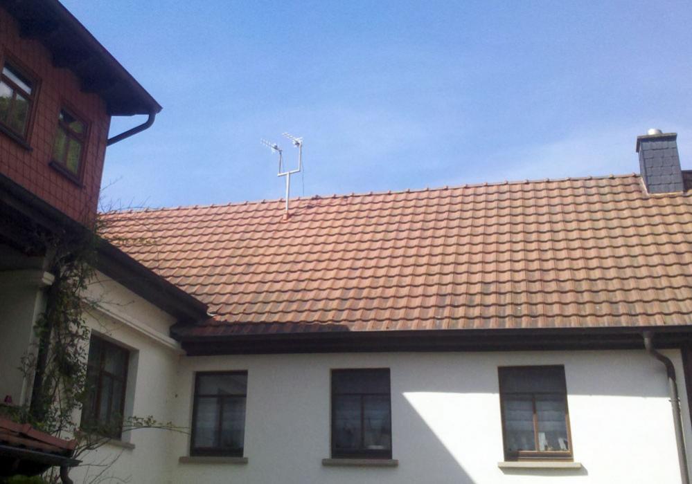

    Die Antennen sind heute gekommen, wie immer vom grossen Fluss gewohnt rucki zucki.
    Also schnell einen Zwillingsmast zusammengeschweißt und rauf aufs Dach. Somit kommt die Antenne so ca. 70cm höher als bisher.
    Vorher hatte ich meistens einen Strich, manchmal auch gar keinen. Nun komme ich auf 3 von 5 Strichen.
    Die Verbindung scheint stabil und auch das Telefon hat bisher mitgespielt. Wollen wir mal hoffen das das auch so bleibt.
    Ich hätte gern die Funkwerk-Antenne auf dieser erhöten Position zum Vergleich getestet, leider fehlte mir hierzu ein entsprechendes Kabel.
