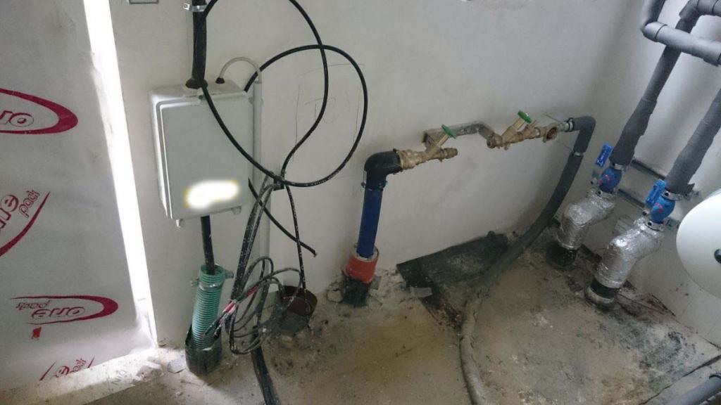

    Das einzige foto aus dem ALLGEMEINEN HAUSWIRTSCHAFTSRAUM was ich habe ist das hier. Aber das ist aus einer Zeit wo der APL noch nicht gesetzt wurde...

    Ich konnte das ganze Kabelgewusel auf dem Bild nich eindeutig auseinandertüddeln, aber für mich siehts sowohl nach Erdkabel für Telefon als auch nach BK/Breitbandkabel/Kabelfernsehen aus.
    Ist da ein ÜP/HÜP (Übergabepunkt) für BK montiert?
    Als Beispiel:
    https://de.wikipedia.org/wiki/Datei:HUP862_astro.jpg
    Auch hier wieder die Frage nach dem Potentialausgleich…….
    Und der so genannte Lebensmittel Trinkwasseranschluss lässt auf Billigbauweise schließen.
    Kein Druckregler, und die verbauten Armaturen links und rechts vom Zählerbügel sehen für mich nicht nach Freiströmventilen mit integriertem Rückflussverhinderer aus, geschweige denn totraumfrei.
    Und denn ne Kunststoffleitung (HDPE), mich schüttelts…..
    Pressfittinge und VA, oder, wenns die Wasserqualität zulässt, Kupfer.
    Is gut gegen Biofilm.
