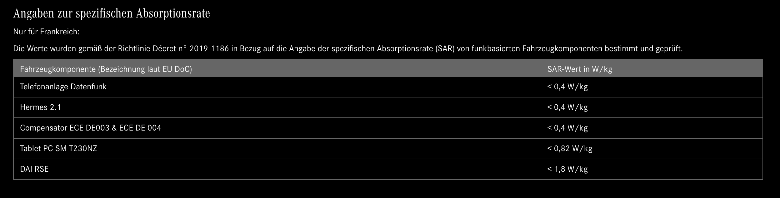

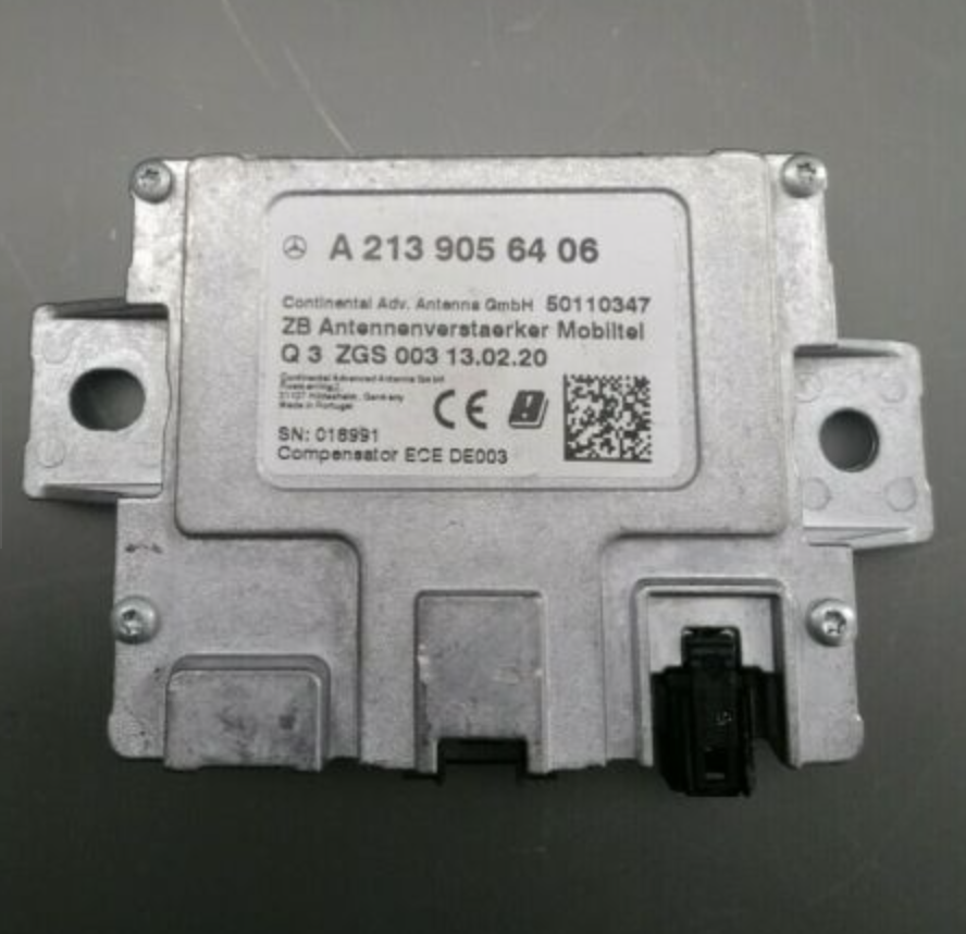

    Ich greife mal diesen alten Thread mit folgender Fragestellung auf:
    Inzwischen finden solche LTE Compenser bei vielen Autoherstellern Anwendung. Mercedes verbaut den Antennenverstärker Compensator ECE DE003 & ECE DE 004 (MB Teilenummer: A2139056406, technische Daten des baugleichen BMW Compenser, Hersteller: Kathrein Automotive, ab 2019 gehört Conti). Mercedes Benz gibt an, dass der Compenser einen SAR Wert von weniger als 0,4 Watt/g hat. Der Wert ist nicht klein. Ist es davon auszugehen, dass der Löwenanteil des gemessenen SAR Wertes an der Aussenantenne gemessen wird? Und somit die Innenantenne sehr viel niedrigere Strahlungsleistung hat?
