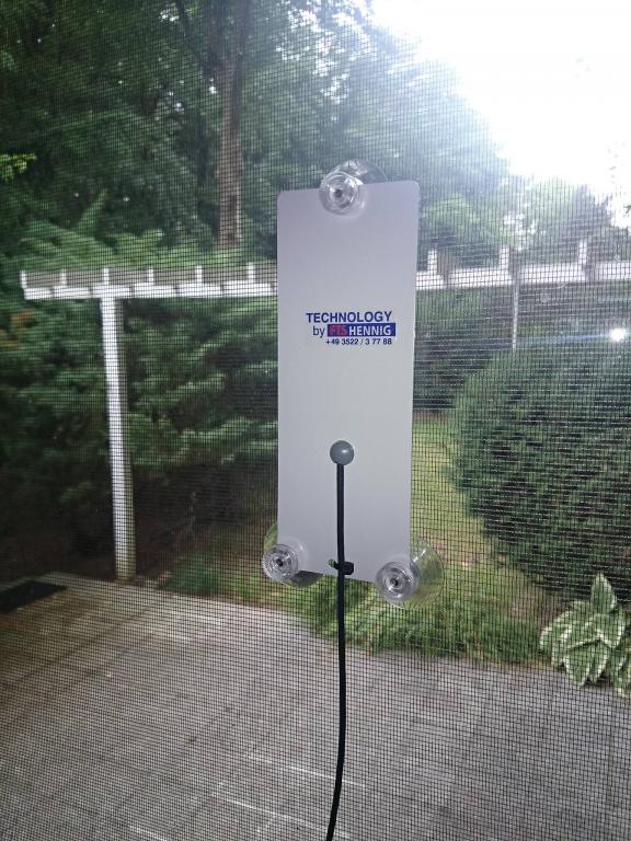

    Hi kasimir,
    hast du dir dann auch 2 dieser Antennen an die Scheibe gepappt? In der Beschreibung steht ja: "für LTE benötigen Sie 2 Antennen"
    ...und wenn ja, auf die Innen- oder Außenseite der Scheibe?
    Mach doch mal bitte ein Foto, würde mich interessieren ... :eek:
  7. kasimir
    kasimir New Member
    12. Februar 2015
    6
    Nein, nur eine Antenne.
    Hat mich auch gewundert, dass es funktioniert, nach dem, was ich so gelesen habe.
    Mein LTE-Hotspot ist ein Huawei 5776, der hat nur eine TS9-Buchse, da kann man sowieso keine 2 Antennen anschließen.
    Ich kenne mich mit Antennen gar nicht aus, habe nur gelesen, dass LTE eigentlich zwei Antennen braucht, eine zum Senden, die andere zum Empfangen.
    Daher vermute ich, dass beim Anschluss einer Antenne an den Huawei 5776 weiterhin eine interne Antenne aktiv ist.
    Jedenfalls funktioniert es, ohne Antenne habe ich keinen oder schlechten LTE Empfang, mit Antenne habe ich 1-2 Balken.
    P.S. Antenne klebt mit den Saugnäpfen an der Innenseite der Scheibe, in ca. 1,50 m Höhe. Ausrichtung ganz grob (ca. 60 Grad Abweichung) Richtung Sendemast.

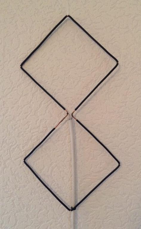

    Die scheint so einfach aufgebaut zu sein, da kann man sich doch leicht selbst was biegen. So, wie ich mal für DVB-T diesen Wandschmuck gemacht habe:
    Die Maße noch auf 1700MHz angepasst und fertig ist die Multiband-LTE-Antenne.
    Kann man auch ins Fenster hängen, dann hat der Nachbar auch noch was davon. Und sie nimmt nicht viel Licht weg.

    Aber mit einem einfachen Biquad kann man das nicht vergleichen. Ich hab ja auch mal ein wenig Drähte gebogen und diese sogar in einem Labor vermessen lassen. Sowas ist doch recht schmalbandig. Je dicker der Draht um so größer wird der Frequenzbereich, der abgedeckt wird. An dem Bild oben kann man recht schön sehen, dass die eigentliche Antennenfläche aus mehreren, verschieden großen Rechtecken besteht und diese Kombinatione deckt dann einen ziemlich großen Frequenzbereich ab ... im Fall oben von 790 bis 2.600 MHz.
    Die Biquad, die ich damals für 806MHz gemacht habe hat auch nur die 806MHz ± 5 gekonnt und dann ist die Leistung rapide abgefallen.

    Hier noch ein Foto der einarmigen LTE-Antenne:
    Empfang OK trotz Bäumen und Fliegengitter (aus Stoff).
