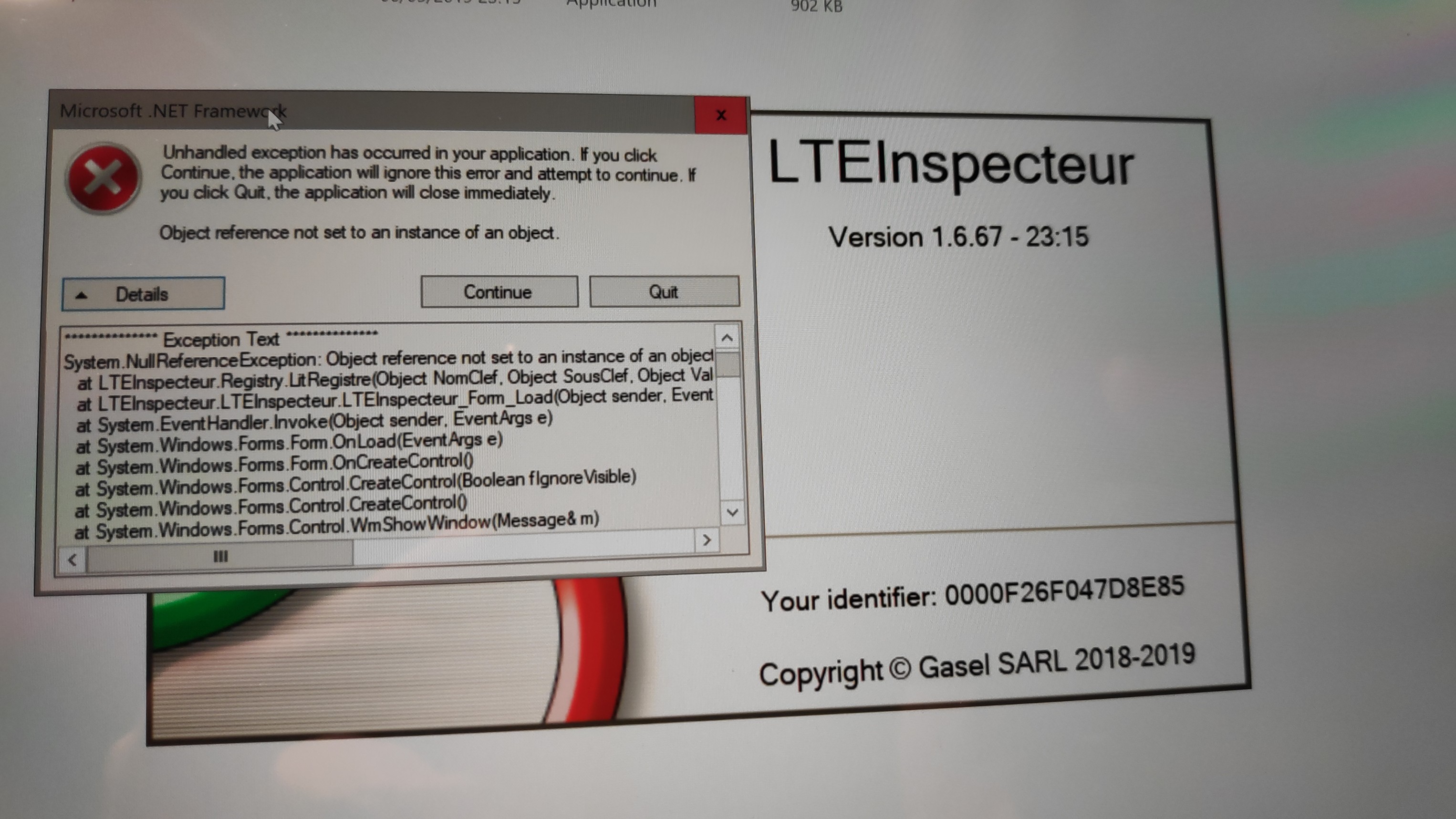

    Habe die beta Version 1.6.67 heruntergeladen. Habe ein surface pro 5 win 10 Pro. Beim starten kommt ein Fehler "Microsoft. Net framework unhandled exception has occurred...." :( ltewatch startet ohne Probleme. Antiviren Programm hat keine Probleme bereitet.

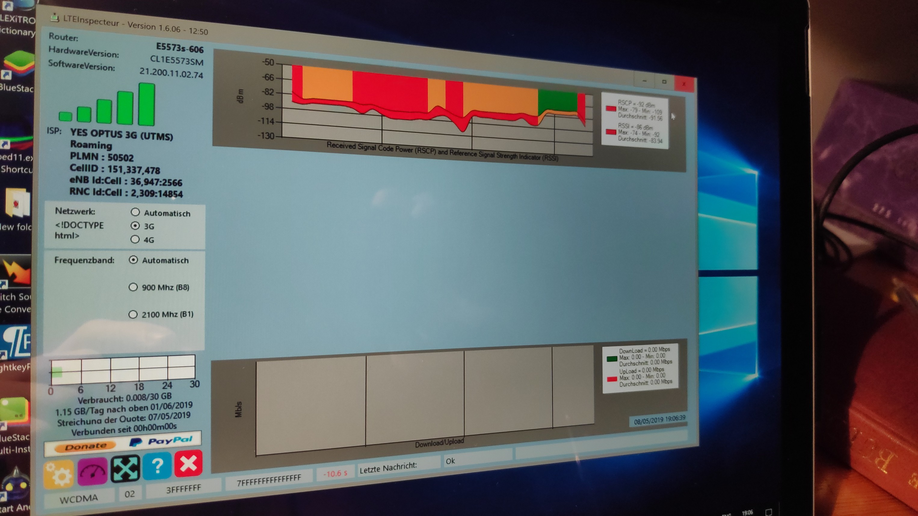

    Portable version funktioniert. :) Programm reagiert auf Eingaben jedoch sehr langsam.
    Programm sieht ansprechender aus als ltewatch.

    Du bist nur in 3G-Verbindung. Ist das normal ?
    MaxSea
    Ich hab only 3g eingestellt, daher normal. :) das war nur zu Testzwecken.

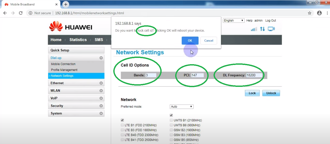

    Hey @Gasel
    Sag mal kennst du das Tool CELL-lock ID für Huawei . Er dürfte es sogar ins GUI eingebaut haben.
    Leider kann ich es nicht testen weil ich keinen HUAWEI mehr habe.
