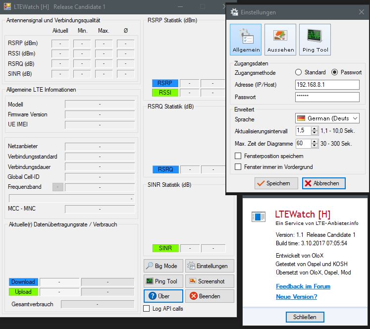

    Hallo Zusammen,
    ich habe einen Huawei E5786 Router, bei dem "LTEWatch [H] 1.1 Release Candidate" keine Werte anzeigt (siehe beigefügten Screenshot). Dieser Router ist baugleich mit dem Speedbox II mini, der laut FAQ von LTEWatch unterstützt werden würde. U.U. ist das aber Firmware abhängig.
    Daten zu meinem Huawei-Router:
    Gerätename: E5786s-32a
    Hardware-Version: CL3E5786SM
    Software-Version: 21.303.07.00.157
    Weboberflächen-Version: 17.100.11.00.157
    Betriebssystem auf dem LTEWatch [H] läuft:
    OS Version = Windows 10 Enterprise (Build 18363.1621) [64Bit]
    Windows 10 Branch = 1909
    Habe mit O2 in dem Häusermeer meines Viertels tagsüber nur 1-2 von 5 Balken und nachts zwischen ~1:00 Uhr und ~6:00 Uhr gar keinen Empfang.
    Habe O2 mehrfach angeschrieben, behaupten aber wiederholt: alles wäre i.O..
    Habe nun eine LTE-Antenne bestellt und hätte gerne ein Tool welches mir hilft den besten Sendemast zu finden.
    Die Huawei-Weboberfläche des Routers lässt leider nur wenige Einstellungen/Auslesemöglichkeiten zu. Die Huawei-Apps für's Smartphone bieten auch nicht mehr.
    Hoffe hier kann mir jemand helfen um LTEWatch mit dem E5786 zum Fliegen zu bringen :)

    Habe das selbe Problem mit dem Speedbox II mini.
    Hatte mir erhofft, dass ich mit LTE watch ein LTE-Band fest einstellen kann, was lt. Testbericht mit LTE watch gehen sollte.
    Auch bei mir gelingt nicht einmal die Verbindung zum Gerät, deshalb auch keine Anzeige von Werten.
    Hat jemand schonmal das LTEwatch erfolgreich mit diesem Gerät verbunden?
