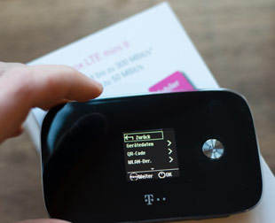

Speedbox LTE mini II Einstellmenü

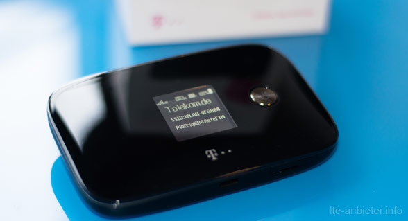

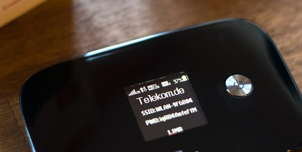

Die Telekom Speedbox LTE mini II ist mit einem Gewicht von 145 Gramm und von seiner Größe mit einem Smartphone vergleichbar - sehr handlich und kompakt. Die Front wird von einer durchsichtigen Plastik-Scheibe bedeckt, während die Seiten und die Rückseite aus mattiertem, schwarzen Plastik bestehen. Auf der Vorderseite befindet sich neben dem Display und dem darunter liegenden Telekom-Logo, noch die Power-Taste. Das Display zeigt allerlei Informationen - etwa zum Empfang, den Netzbetreiber, das verbrauchte Datenvolumen, die Online-Zeit oder die Netz-Technologie. In Verbindung mit der Power- und der Menü-Taste lässt es sich zudem für einige (wenige) schnelle Einstellungen verwenden.
Unten befindet sich der MicroUSB-Anschluss zum Aufladen des Akkus oder zur Verbindung mit einem Computer. Entfernt man die Abdeckung von der Rückseite, so erhält man Zugriff auf den Schacht für die Micro-SIM Karte sowie den Steckplatz für MicroSD-Speicherkarten.

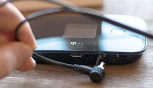

Direkt neben dem MiniUSB befinden sich die beiden Ports für eine externe Antenne, mit denen sich der Empfang verbessern lässt. Die Stecker sind übrigens durch ein weiteres, schmales Plasteteil geschützt, welches man nur schwer abgedeckt bekommt. Zudem hat Huawei etwas viel Platz gespart finden wir. Nur mit Mühe konnten wir die Verbindungsstecker anbringen.

Die Inbetriebnahme der Speedbox LTE mini II ist recht einfach. Nach dem Einlegen der SIM-Karte muss das Gerät angeschaltet werden (durch Drücken der Powertaste für 2-3 Sekunden) und ein Computer, Tablet oder Smartphone per WLAN verbunden werden. Das entsprechende WLAN-Passwort wird im Display des Routers angezeigt, steht aber alternativ auch unter der Abdeckung auf der Rückseite.
Speedbox LTE mini II Display und Frontansicht
Im Normalfall ist das Gerät nach Eingabe der SIM-PIN sofort im Internet und die Einrichtung ist abgeschlossen. Natürlich können aber noch weitere Einstellungen vorgenommen werden, etwa Name und Passwort des WLAN-Netzwerkes geändert werden. Diese Einstellungen sind direkt im Browser über das Webinterface möglich, alternativ gibt es aber auch eine App für das Smartphone (Android und iOS Betriebssystem). Geben Sie nach dem Aktivieren des Routers in die Adresszeile des Browsers 192.168.8.1 (die Router-IP) ein, um zum Menü zu gelangen.

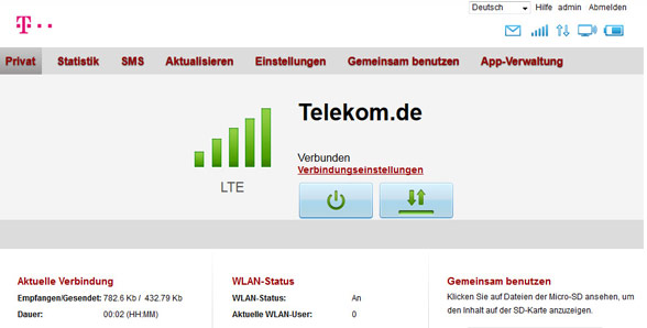

Menü der Speedbox 2

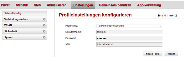

Beispiel 2:
Menü: Profileinstellungen konfigurieren

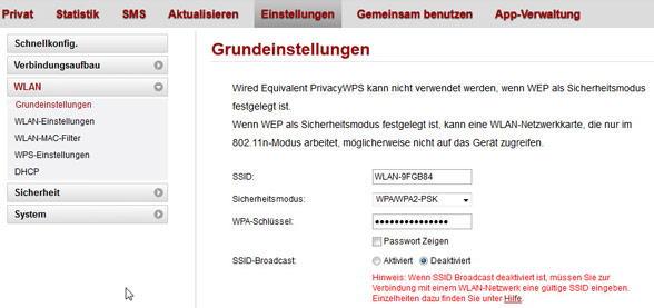

Beispiel 3:
Menü: Grundeinstellungen
