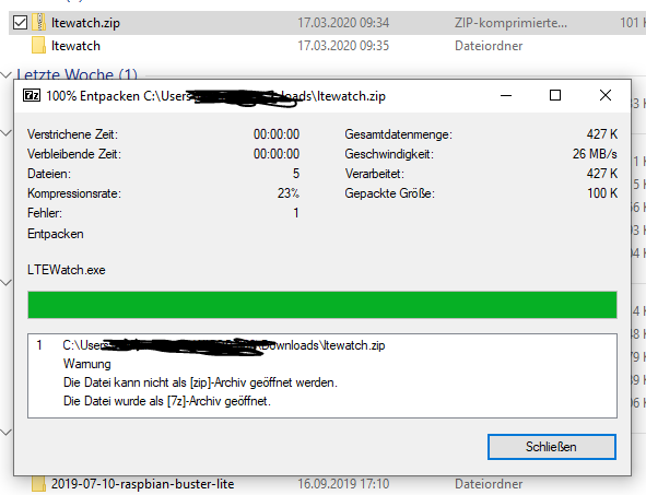

    Ich verstehe es ja selber nicht, würde mich durchaus als IT-Experten bezeichnen, verdiene seit zwanzig Jahren damit meine Brötchen. Aber manchmal hat man ja auch ein Brett vor dem kopf. Aber heir ist es echt seltsam, habe es auch schon auf verschiedene Systemn probiert. Ohne Erfolg.
    So sieht das aus bei mir. Echt seltsam...

    Hm, gibts ja garnicht. Und ich muss doch nochmal nachfragen. Von unserer Seite geladen? (nicht wo anders)
    und mit einer halbwegs aktuellen 7zip Version?
    Schick mir mal eine PN mit deiner Mail, dann sende ich dir mal eine mit rar gepackt.
    Blöd wäre ja nur, wenn den Effekt auch andere hätten...
    Achso nochwas. Bei mir kommt auch die Warnung bei 7zip dass die Datei nicht als zip geöffnet werden kann (sicher weil ich es umgenannt hatte).
    Der Entpackvorang ansich war aber erfolgreich...
    Und klappts? Ggf. mal noch RAR probieren bitte.

    Ich bin mir nicht ganz sicher wie blöd man eigentlich sein kann, aber die Fehlermeldung mal bis zum Ende zu lesen hilft manchmal. Sag ich auch schon mal zu meinen Kunden. Also, Kurzform: es klappt mit RAR, alles gut. Danke und frohes Schaffen!
    Kein Ding! Ist aber auch eine etwas unsinnige Meldung von 7zip finde ich...

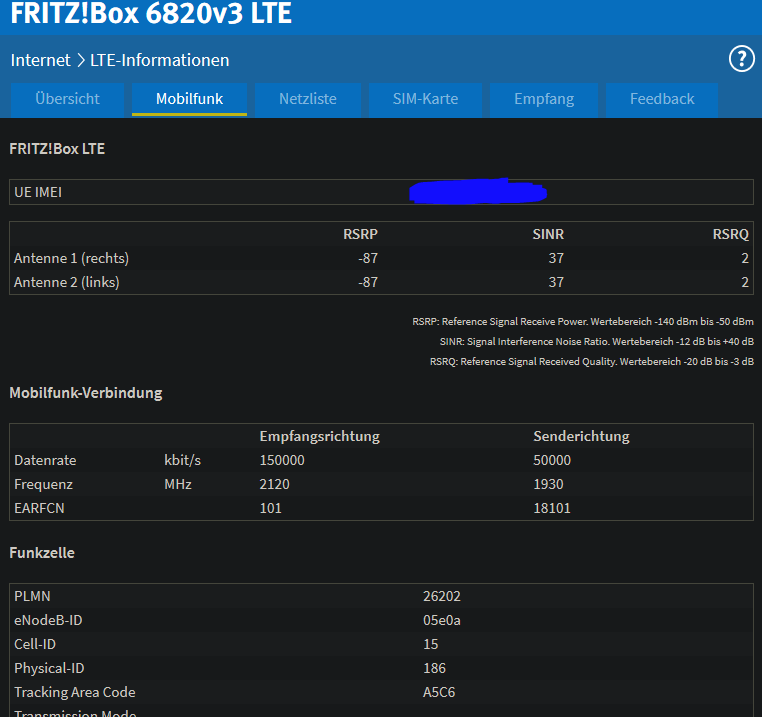

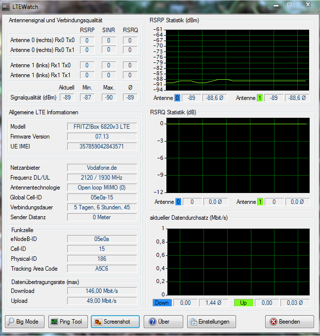

    Habe zwar keine Lösung für's ZIP-Problem, aber dafür ein anderes mit der hier behandelten Versio 1.5:
    Läuft bei mir (FritzBox 6820 v3 mit ext. Antenne und vodafone GigaCube-Tarif), aber zeigt bei RSRP-/SINR-/RSRQ-Werten für Antenne rechts und links immer nur Null an. Einzig RSRP wird im Diagramm dargestellt. Sender Distanz ebenfalls 0 Meter. Auch im Big Mode keine Zahlenwerte, nur die Balkengrafik. Blöd! Woran kann's liegen?
