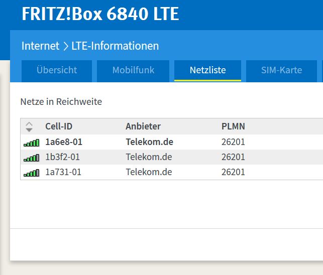

    Hallo
    meine Fritzbox zeigt mir mehrere Cell-ID an. Alle von der Telekom. Sind das verschiedene Funkmasten ?
  2. ospel
    5.211
    64
    Jawoll .....

    ... Wenn es 3 Zellen vom selben Mast wären dann würde das so aussehen:
    1a6e8-01
    1a6e8-02
    1a6e8-03
    Aber das man alle 3 Zellen von einem Mast empfangen kann ist unmöglich aber 2 kommen schon häufig vor. Der schlimmste Fall ist dann, wenn man genau auf einer Zellgrenze hockt und beide mit gleicher Signalstärke ankommen. Dann hat der Router ein echtes Problem sich für eine Zelle zu entscheiden.

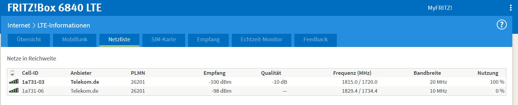

    Hallo

    Ich hab scheinbar das gleiche Problem, du bist mit der Cell-ID 1a737-03 Verbunden, gleicher Mast andere Zelle 1a731-06 hat eigentich besseren Empfang, die Qualität ist nicht angegeben, die kann unter Umständen auch schlechter sein. Komischerweise ist die Nutzung bei 100% und bei der anderen Zelle niedriger (0%). Ich hab das bei mir auch öfter. Vielleicht entscheidet sich die Box auch für diese Zelle, weil die Bandbreite höher ist.
    Sieht jedenfalls so aus, als ob du Einbussen bei deiner Verbindung hast, so wie es bei mir auch ist.

    ist das evt. intra-band-carrier-aggregation ?
    Kann man das dann mit einer Speedbox LTE III nutzen ?

    wie man sieht hat die Zelle 1a731-06 einen anderen Frequenzbereich und nur 10MHz Bandbreite also vom möglichen Datendurchsatz nur die Hälfte von der anderen Zelle mit der du verbunden bist. Wahrscheinlich verbindet sich deshalb mit der vermeindlich schlechteren Zelle. Gut möglich, dass das was mit CA zu tun hat. Wissen tue ich's aber nicht.
