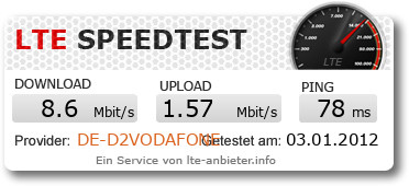

    Hier meine akt. Werte mit einer "billigen Polen" Yagi
    Die LAT22 wird noch besser sein.
