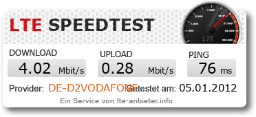

    Hier mal Ergebnisse mit und ohne Antenne. Es liegt nicht am B1000. Konnte es mit zwei Routen probieren.
    Ohne Antenne
    [​IMG]
    Mit Antenne
    [​IMG]
  3. ospel
    5.211
    64
    Hallo scubafat,
    das ist wirklich kurios! Das würde mich brennend interessieren, woran das liegen könnte. Wenn die Schrauben an der FWD-Antenne nicht versiegelt wären, dann könnte man ja mal rein schauen?! Aber naja, in diesem Fall werden wir wahrscheinlich dumm sterben.....:(
    Viele Grüße

  6. scubafat
    scubafat New Member
    8. Dezember 2011
    110
    97320
    Habe es einmal rund ums Haus probiert. Warum halbiert sich er Empfang mit Antenne fast, wenn falscher Mast angepeilt wird? Egal was ich mache, mit Antenne ist das Ergebnis halbiert. Somit bleiben Antenne oder Kabel als Fehlerquelle. Egal, es läuft ja auch ohne.
