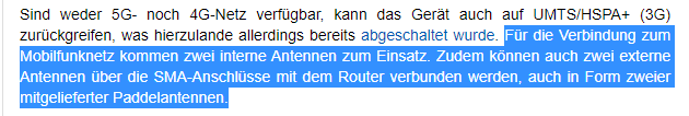

    Infos zur Box gibts hier: https://www.lte-anbieter.info/lte-hardware/all/router-fritzbox-6850-5g
    Auszug:
    300MBit/s
    kann man generell machen, hängt aber auch von der Empfangssituation ab. Wenn Du in der Liste der empfangenen Zellen nur eine Station findest (oder weitere Stationen des gleichen Anbieters viel schwächer sind), dann könnte die Variante etwas bringen. Sind jedoch mehrere Zellen ungefähr gleich stark (also weniger als ca. 10dB Unterschied), dann wäre eine Richtantenne die bessere Lösung. Auch sollte man bedenken, daß die Antennen an der Fritzbox prinzipiell mit der Box an sich zusammen desingt sind - heißt, wenn die Antenne nur auf ein Kabel aufgeklemmt wird, fehlt sozusagen das "Gegengewicht". Könnte mir vorstellen, daß die Montage auf einer Blechplatte (ersatzweise Alufolie auf Pappe) etwas mehr bringt (Außenleiter mit Blech verbunden).
    Alles in allem eine Bastellösung, welche funktionieren kann oder auch nicht. Allerdings - wenn Du dann schon die 5m Kabel bis ins Dach gelegt hast, kannst Du ja dort dann auch eine "richtige" Antenne anschließen, wenn es so nicht richtig funktioniert.
    Kabel - bei 5m könnte man Kabel ab ca. 5mm Außendurchmesser mit vorkonfektionierten Steckern/Kupplungen nutzen - dicker ist besser, aber auch teurer. Nötig ist bei Verwendung der FritzBox-Antennen SMA-Stecker/SMA-Buchse.
