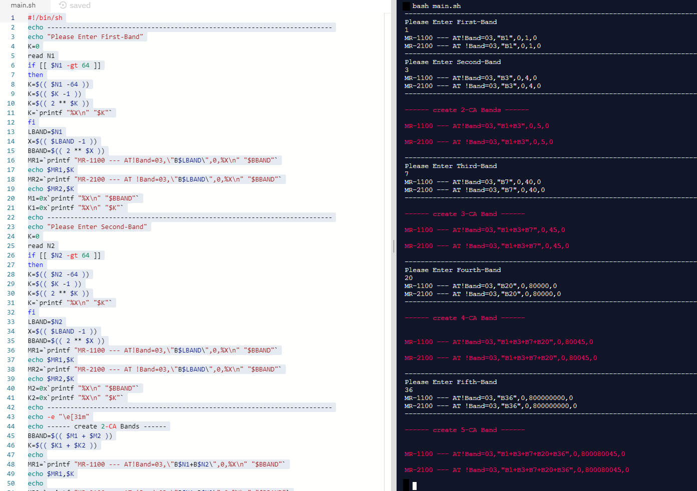

    BAND-SELECTION-TOOL
    Was macht es
    Es wird nur mehr die Bandnummer also zB: 20 für Band 20 rein geschrieben und fertig wird der Befehl fürs copy/paste (Netgear & Huawei) editiert !
    Auch rechnet das Tool sämtliche CA- Kombinationen aus fürs fixieren der Bänder.
    Warum : Wollte mich nicht mehr bemühen eine CA-Kombi auszurechnen daher habe ich dieses kleine Tool für Netgear und Huawei gebastelt.
    Es tut mir leid es ist sehr lange wollte keinen Zwischenspeicher verwenden .
    Auch bin ich kein gelernter Programmierer .
    Könnte man auch sehr gut auf eine Homepage stellen.
    Wer es verbessern will sehr gerne nur zu.
    Hier kann man es schön Online testen LINK
    Code:
    #!/bin/sh
    echo
    echo --------------------------------------------------------------------------
    echo "Please Enter First-Band"
    read KEY
    N1=$KEY
    LBAND=$N1
    BBAND=1
    X=$(( $LBAND -1 ))
    BBAND=$(( 2 ** $X ))
    #printf "%s%20s\n" "Band L-bandmask-1" "L-bandmask-2"
    printf "%-6s%016X\n" "Band" "$BBAND"
    echo
    printf "MR-1100 --- AT!Band=03,\"B$LBAND\",0,%X\n" "$BBAND"
    echo
    MR2=`printf "MR-2100 --- AT !Band=03,\"B$LBAND\",0,%X\n" "$BBAND"`
    echo $MR2,0
    echo
    printf "HUAWEI --- AT^SYSCFGEX,\"B$LBAND\",0,0,%X\n" "$BBAND"
    echo
    M1=0x`printf "%X\n" "$BBAND"`
    echo "Please Enter Second-Band"
    read KEY
    N2=$KEY
    LBAND=$N2
    BBAND=1
    X=$(( $LBAND -1 ))
    echo
    echo
    echo $MR2,0
    echo
    echo
    M2=0x`printf "%X\n" "$BBAND"`
    echo create CA Band please wait !!!
    CA=$(( $M1 + $M2 ))
    echo
    printf "%-6s%016X\n" "Band" "$CA"
    echo
    echo
    printf "MR-1100 --- AT!Band=03,\"B$N1+B$N2\",0,%X\n" "$CA"
    echo
    MR2=`printf "MR-2100 --- AT !Band=03,\"B$N1+B$N2\",0,%X\n" "$CA"`
    echo $MR2,0
    echo
    printf "HUAWEI --- AT^SYSCFGEX,\"B$N1+B$N2\",0,0,%X\n" "$CA"
    echo
    echo
    echo
    echo Bist du Glücklich oder möchtest du noch ein drittes Band berechnen ?
    echo "Please Enter Third-Band"
    read KEY
    N3=$KEY
    LBAND=$N3
    BBAND=1
    X=$(( $LBAND -1 ))
    echo
    echo
    echo $MR2,0
    echo
    echo
    M3=0x`printf "%X\n" "$BBAND"`
    CA=$(( $M1 + $M2 + $M3 ))
    echo
    echo
    echo
    printf "MR-1100 --- AT!Band=03,\"B$N1+B$N2+B$N3\",0,%X\n" "$CA"
    echo
    MR2=`printf "MR-2100 --- AT !Band=03,\"B$N1+B$N2+B$N3\",0,%X\n" "$CA"`
    echo $MR2,0
    echo
    printf "HUAWEI --- AT^SYSCFGEX,\"B$N1+B$N2+B$N3\",0,0,%X\n" "$CA"
    echo
    echo
    echo
    echo Jetzt Glücklich oder magst auch noch ein viertes Band berechnen ?
    echo "Please Enter Fourth-Band"

  11. KOSH
    KOSH Well-Known Member
    27. April 2014
    1.021
    51
    Niederösterreich
    Ab Band 65-128 muss man aufpassen (L ext Band Mask ) letzte Spalte . Die sind nicht im Tool berechnet die gehören am Schluss beim letzten Nuller .
    Siehe
    Code:
    #!/bin/sh
    LBAND=1
    BBAND=1
    while [ $LBAND -le 48 ]
    do
    printf "%-6s%016X\n" "B$LBAND" "$BBAND"
    LBAND=$(( $LBAND + 1 ))
    BBAND=$(( $BBAND * 2 ))
    done
    LBAND=65
    BBAND=1
    while [ $LBAND -le 85 ]
    do
    printf "%-6s%016X %016X\n" "B$LBAND" "0" "$BBAND"
    done
  12. KOSH
    27. April 2014
    1.021
    51
    Niederösterreich
    Jetzt funktioniert das CA-Band Calculator-Tool viel besser .
    Etwas abgespeckt und auch für alle auch die US Versionen wie z.B das (Band 66) geeignet
    Code:

  13. KOSH
    27. April 2014
    1.021
    51
    Niederösterreich
    Im letzten Post war doch noch ein kleiner Fehler sorry . Bin halt doch nur ein Anfänger in bashen :)
    Das Ergebnis sieht dann so aus
    Code:

    echo $MR2,$K
    echo -e "\e[0m"
    K=0
    read N4
    if [[ $N4 -gt 64 ]]
    then
    K=$(( $N4 -64 ))
    K=$(( $K -1 ))
    K=$(( 2 ** $K ))
    K=`printf "%X\n" "$K"`
    fi
    LBAND=$N4
    X=$(( $LBAND -1 ))
    MR1=`printf "MR-1100 --- AT!Band=03,\"B$LBAND\",0,%X\n" "$BBAND"`
    echo $MR1,$K
    echo $MR2,$K
    M4=0x`printf "%X\n" "$BBAND"`
    K4=0x`printf "%X\n" "$K"`
    echo -e "\e[31m"
    echo ------ create 4-CA Band ------
    BBAND=$(( $M1 + $M2 +$M3 +$M4 ))
    K=$(( $K1 + $K2 +$K3 +$K4 ))
    echo
    echo
    MR1=`printf "MR-1100 --- AT!Band=03,\"B$N1+B$N2+B$N3+B$N4\",0,%X\n" "$BBAND"`
    echo $MR1,$K
    echo
    MR2=`printf "MR-2100 --- AT !Band=03,\"B$N1+B$N2+B$N3+B$N4\",0,%X\n" "$BBAND"`
    echo $MR2,$K
    echo -e "\e[0m"
    echo "Please Enter Fifth-Band"
    K=0
    read N5
    if [[ $N5 -gt 64 ]]
    then
    K=$(( $N5 -64 ))
    K=$(( $K -1 ))
    K=$(( 2 ** $K ))
    fi
    LBAND=$N5
    X=$(( $LBAND -1 ))
    echo $MR1,$K
    echo $MR2,$K
    M5=0x`printf "%X\n" "$BBAND"`
    K5=0x`printf "%X\n" "$K"`
    echo -e "\e[31m"
    echo ------ create 5-CA Band ------
    BBAND=$(( $M1 + $M2 +$M3 +$M4 +$M5 ))
    K=$(( $K1 + $K2 +$K3 +$K4 + $K5 ))
    echo
    echo
    MR1=`printf "MR-1100 --- AT!Band=03,\"B$N1+B$N2+B$N3+B$N4+B$N5\",0,%X\n" "$BBAND"`
    echo $MR1,$K
    echo
    MR2=`printf "MR-2100 --- AT !Band=03,\"B$N1+B$N2+B$N3+B$N4+B$N5\",0,%X\n" "$BBAND"`
    echo $MR2,$K
    echo -e "\e[0m"
