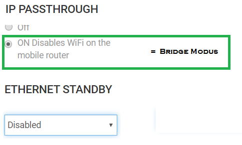

    M1 kann als reines Modem (Bridge-Modus) benutzt werden. In diesen Zustand hat man sogar Zugriff auf den Telnet Port-5510 .
    Dieser Telnet Port macht es sogar möglich die Carrier Aggregation-SCC Werte auszulesen mit At!gstatus?
    Als WAN Port kann nicht nur der Netzwerk Port genutzt werden sondern auch der USB-C Port
    Der USB-C Port hat den Vorteil das hierüber auch gleichzeitig die Stromversorgung funktioniert
