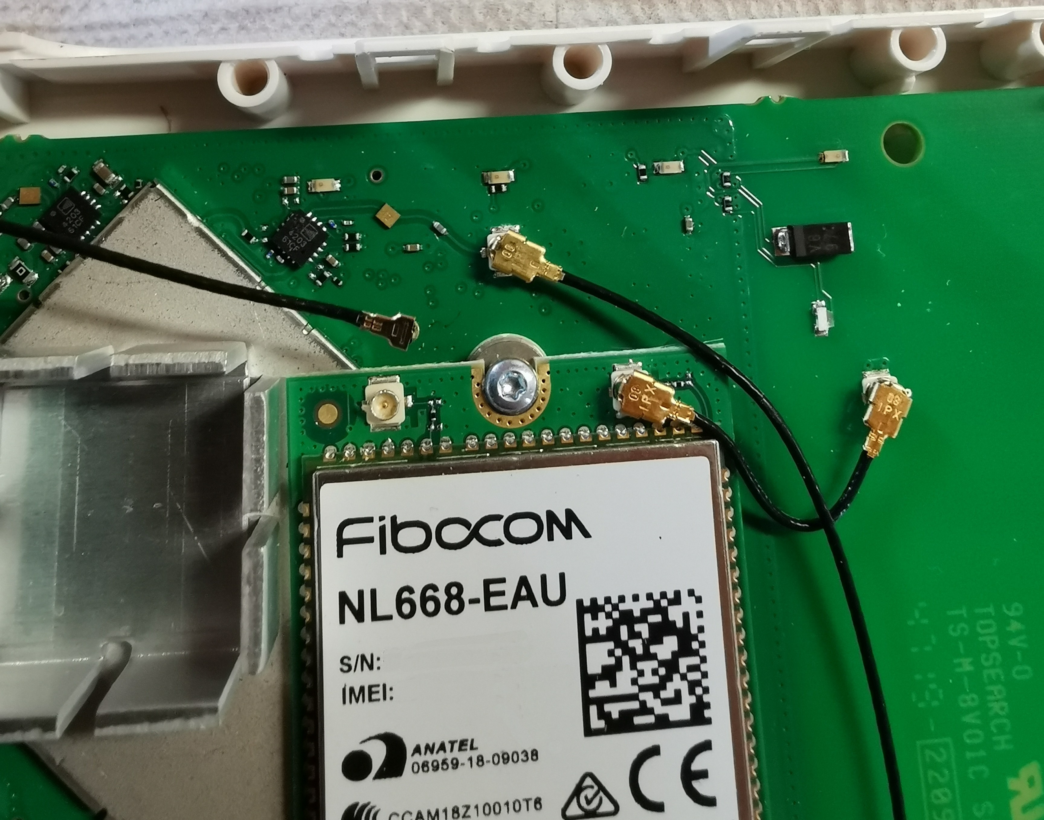

    Hallo Zusammen, nach langer Zeit hab ich auch mal wieder was zu sagen ;o))
    Offenbar hat AVM das LTE-Modem in der 6820 mal wieder ausgetauscht.
    Bislang war ein Fibocom L830-EB-11 verbaut und seit Ende Januar dieses Jahres taucht plötzlich ein Fibocom NL668-EAU in der Fritbox auf.
    Auch seit dem 20.01.2020 gibt es ein neues Fritz!OS für die 6820 und zwar die Version 7.13.
    Bei den Downloads auf der AVM-Seite wird aber nach wie vor zwischen 6820 und 6820-V2 unterschieden. Die OS-Version ist aber bei beiden Varianten gleich.
    Wichtige Info für Umbauer: Das neue Modem hat nun wieder U.FL bzw. MHF Anschlüsse für die Antennenspeisung. D.h. das Umbauset für die 6820 passt momentan nicht und bis die letzten "alten" Boxen durch die "neuen" ersetzt sind muss ich mir irgendwas einfallen lassen.
    LG ospel
    Und hanz wichtig: Die Box heist nun Fritz!Box 6820 V3.
    … und noch eine Information für euch:
    Nach ersten Recherchen sind die Boxen mit dem neuen Modem in KW09/2020 hergestellt worden.
    Das Herstellungsdatum kann anhand der ersten 4 Stellen der Seriennummer festgestellt werden. Diese findet ihr auf dem Aufkleber der unten auf der Box angebracht ist. (Ein Buchstabe gefolgt von 3 Ziffern)
    Seriennummern ab M091 haben das neue Modem (Fibocom NL668-EAU)
    Seriennummern bis M085 haben noch das alte Modem (Fibocom L830-EB-11)
    Dies ist aber erst eine erste Schätzung und muss erst noch genau verifiziert werden. Sobald ich näheres weiß werde ich es sofort hier bekannt geben.

    hier noch 2 Bilder
