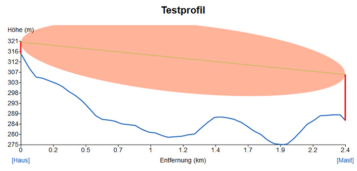

    Hallo Leute!
    So, es ist endlich fertig!!!
    Und zwar hab ich ein neues Hilfsmittel zur Erstellung von Höhenprofilen erstellt, da mir die bisher immer empfohlene Seite nicht so gefallen hatte
    und man immer einen Screenshot erstellen musste. Jetzt reicht es aus, einen LINK zu TEILEN bzw. zu kopieren und man erhält das Profil des anderen.
    Beispiel: Ich lege ein Profil an mit meinem Wohnort/Mast und vergebe einen Titel. Dann poste ich den Link-> zum Höhenprofil
    und Ihr könnt es sehen. Ganz ohne lästigen Screenshot-Kram und das Copyrightproblem mit den Karten ist auf diesem Weg auch gelöst.
    Geht dann mal noch mit der Mouse ober die blaue Linie beim Höhenprofil-Graph und beobachtet die Linie oben zwischen Haus und Sender... Auch nett!
    Der Mast kann bei Bedarf entweder über die Geokoordinaten festgelegt werden oder durch Ziehen des Markers.
    Wer den Firefox oder Chrome nutzt, kann zudem der automatischen Standortbestimmung zustimmen und bekommt den Heim-Marker so direkt positioniert. Das klappte bei mir
    mal auf 50m genau, mal +- 500 Meter. Auch mit LTE-Zuhause von Vodafone ging bis auf 100m genau, so das man nur noch Feinjustierung üben muss. Leider kann Google
    das nicht immer sehr präzise machen. Bei Ospel z.B. funktioniert es garnicht. Ist ein Gimmik, kann man nutzen, muss man nicht...
    Denk mal einfacher gehts nicht mehr. Bin auf Euer Feedback gespannt.

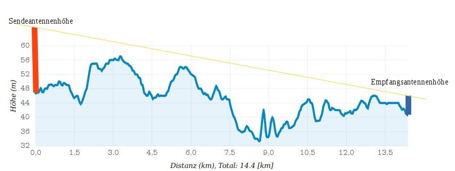

    Kann man auch irgendwo die Höhe der Basisstation bzw. der eigenen Antenne (über Grund) mit einfließen lassen?
  5. Moderator
    24. September 2010
    2.126
    126
    63
    Hallo Thomas,
    wenn du mit der Mouse über die blaue Linie im Höhenprofil ganz rechts gehst, hast du die Höhe für den Mast ja praktisch. Und vice versa ganz links beim Haus.
    Ich müsste mal schauen, ob man die Höhe von Marker Haus und Marker Mast automatisch abfragen kann und die Info noch mit in Textform einblendet. Wenn das geht,
    wäre das eine gute Idee ja. Ansonsten mit der Mouse...

    Das Problem ist, dass bei mir (im Flachland) bereits ein 10 Meter höher Hügel als Gebirge angezeigt wird und somit die Höhe der Basisstation die Skala an der Seite sprengen würde.
    Zudem würde mich das Bild in der Formatierung ziemlich verzweifeln lassen, wenn ich nicht genau wüsste, dass ich Sichtverbindung habe... ;)
    Meine nächste Frage wäre nämlich: Wäre es möglich, wenn das mit den Höhen für eigene und BS-Antennen klappt, eine Verbindungslinie in das Bild zu malen?

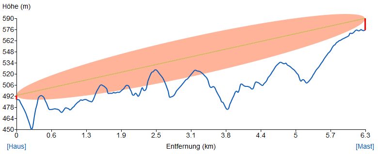

    Sooo,
    keine Mühen gescheut. Ist jetzt alles umgesetzt.
    Wie gewünscht kann man jetzt sowohl die Höhe des Mastes, als auch die der eigenen Antenne eingeben.
    Zusätzlich kann man noch die Fressnelzone, je nach Frequenz, mit einblenden!!!!
    > zum Beispiel
    Viel Spaß!

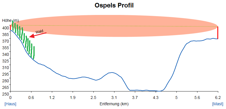

    Wirklich sehr gut gelungen Mod!
    Bei mir sieht das Ganze so aus: >>LINK<<
    Wäre eigentlich richtig geil, wenn da nicht der 20m hohe Wald wäre durch den ich durchfunken muss :rolleyes:

    Geht doch jetzt ohne Laub an den Bäumen bestimmt etwas besser oder?
  18. ospel
    5.211
    64

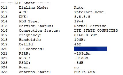

    Die Säge wäre nicht das Problem aber leider gehört mir der Wald nicht ... und ja, Sommer / Winter bzw. mit und ohne Laub macht bei mir gut 7dB am RSRP aus.
  19. bruno54
    bruno54 Member
    26. Mai 2015
    758
    23
    RSRP ist ja auch nicht alles, der Glaube mit RSRP > -80dBm hat sich bei mir erledigt.
    Bringt zumindestens mit dem SPH keinerlei Vorteile, eher das Gegenteil weil der
    Router sich scheinbar anpasst und bei hohen Feldstärken abregelt. Konnte ich
    super bei meinen Test's mit der Moxon sehen, da lag ich so bei -90dBm und
    in dem Bereich schwankte der DL zwischen 5 und 7 MB/s. Jetzt bei -80dBm
    ist er ziemlich konstant um 5 MB/s:D
    (und für den Wald nur die Spitzen!:D)

    Welche Bedeutung hat denn die Fressnelzone?
    Sollte diese komplett frei von Hindernissen sein oder reicht es, wenn diese nicht komplett durch Hindernisse blockiert ist?
    Im Fall von Ospels Fressnelzone ist ja das Problem, dass der Wald recht nahe an der Antenne steht und dadurch die ganze Zone abdeckt. Ein Wald irgendwo dazwischen, der nicht die ganze Zone abdeckt wäre dagegen nicht so problematisch. Sehe ich das richtig?
    So sieht es bei mir aus, auf den Hügeln habe ich überall ca. 30m hohen Nadelwald (außer am Haus und am Mast), so dass die Zone mehrmals fast abgedeckt ist.
