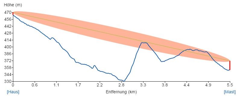

    moin zusammen
    irgendwie ruhig hier... hab noch ne 1800er Zelle entdeckt! Meint ihr der Empfang dieser Station ist möglich?
    Ohne Außenantenne habe ich im Haus schon mal keinen Empfang am aktuellen Standort im Obergeschoss...

    Stimmt ... aber das haben wir immer mal wieder. Entweder ist jeder momentan wunschlos glücklich oder so frustriert und sitzt heulend in der Ecke ... man weiß es nicht ;)
    Aber jetzt zu deinem Höhenprofil. Für 1800MHz sind 5,5Km selbst bei direkter Sichtverbindung schon grenzwertig und nachdem die direkte Strecke bei dir erheblich gestört ist würde ich mir wenig Hoffnung machen ... leider :(

    die Höhenprofile zeigen leider nicht die ganze Wahrheit obwohl sie ein sehr gutes Hilfsmittel zur ersten
    Orientierung sind. Wenn zusätzlich die "Hügel" noch bewaldet sind mit 20-30m kann man es vergessen.
    Kann man ja mit GE relativ gut sehen ob Wald vorhanden ist nur leider nicht wie hoch:D

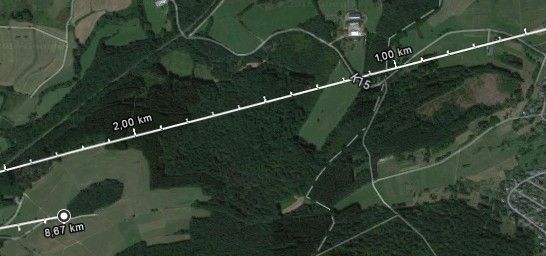

    jawohl Wald ich auch vorhanden... dann werd ich mal keine Antenne zum Probieren bestellen! Dann muss ich mich wohl oder übel mit der überlasteten 800er Zelle (bei 8,67km im Bild) abfinden :-/

    Dein Problem liegt noch wo anders, selbst wenn die 1800MHz Zelle empfangbar wäre muß Du den
    SPH erst dazu bringen, das er nicht die 800MHz nimmt da diese bestimmt stärker durchkommt.
    Sonst gilt - probieren geht über Studieren, denn keiner kann genau vorhersagen was die Funkwellen
    machen:D
