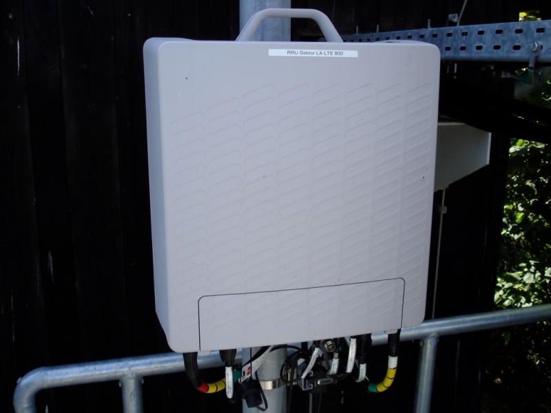

  8. melki
    melki Member
    7. April 2013
    169
    13
    54516
    ....habe ein Bild einer RRU gefunden:
  9. akoch
    akoch Active Member
    20. April 2011
    2.640
    9
    Passt.
    Ca. so groß wie kleines Handgepäck.
    Leider war aber der Austausch der RRU nicht erfolgreich.
    Der Fehler steht noch an.
    Jetzt muss das LWL (optische Kabel) von der Station unten zur RRU ausgetauscht werden.
    Ich frage aber mal nach ob es dafür einen Termin gibt.
