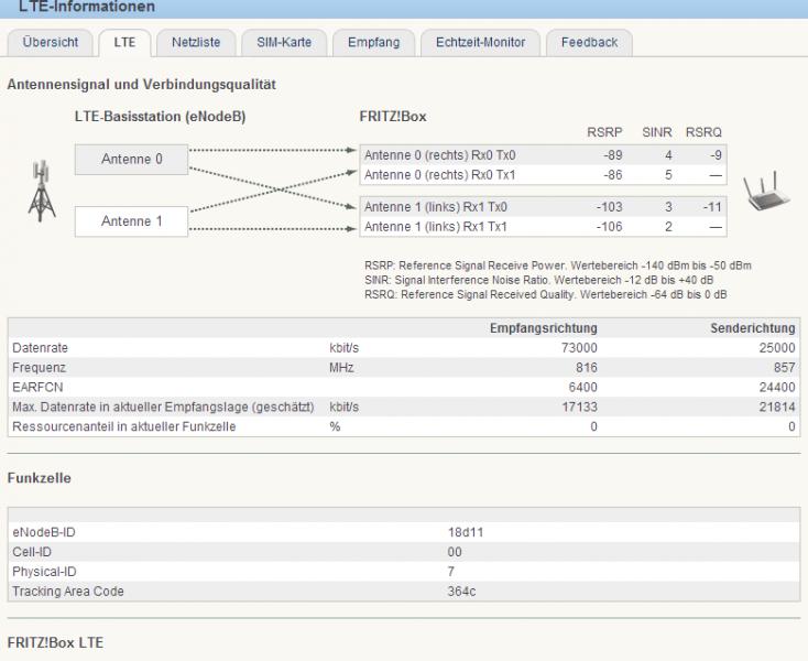

    RSRQ schwankungen
    jonasolof
    Signatur Honigdieb hatte ein ähnliches Problem mit zwei Zellen die immer wechselten. Die stehen in gerade Linie hinter einander. Mit zwei getrennten Richtantennen und mit Drehung der individuelle Polarization ist es ihm gelungen eine Zelle zu unterdrücken. Dann wurde es stabil. So was könnte gehen aber es gab spezielle Umstände (Bäume, eine Gatte zwischen Häuser). So was könnte gehen, aber es gibt absolut keine Garantie. Es ist aber das einzige das man tun kan.
    Du hast leider ein Interferenzproblem das LTE Techniek noch nicht meiden kan.
    Es gibt auch schwache Zellen auf LTE 1800. Mit starke Richtantennen wäre es möglich ein genügendes SINR zu kriegen. Das hätte ich versucht. Wenn es keine Interferenz gibt kan SINR genügend gut sein (>10 dB) auch wenn RSRP etwas -100 bis -105 dBm ist. Eine Antennenwerk Antenne für LTE 1800 ist nicht teuer und könnte es schaffen.
    Was die Anbietern nicht erzählen: es ist immer wichtiger gutes SINR zu haben als starker RSRP! Hier ist natürlich RSSI (Balken) völlig wertlohs.
    jonasolof
    Ich weiss nicht was "der Hammer" hier bedeutet. SINR ist zu schlecht. Es ist offenbahr dass es wäre besser Vodaphone zu haben. RSRP -80 und nur eine Zelle bedeutet keine Interferenz.

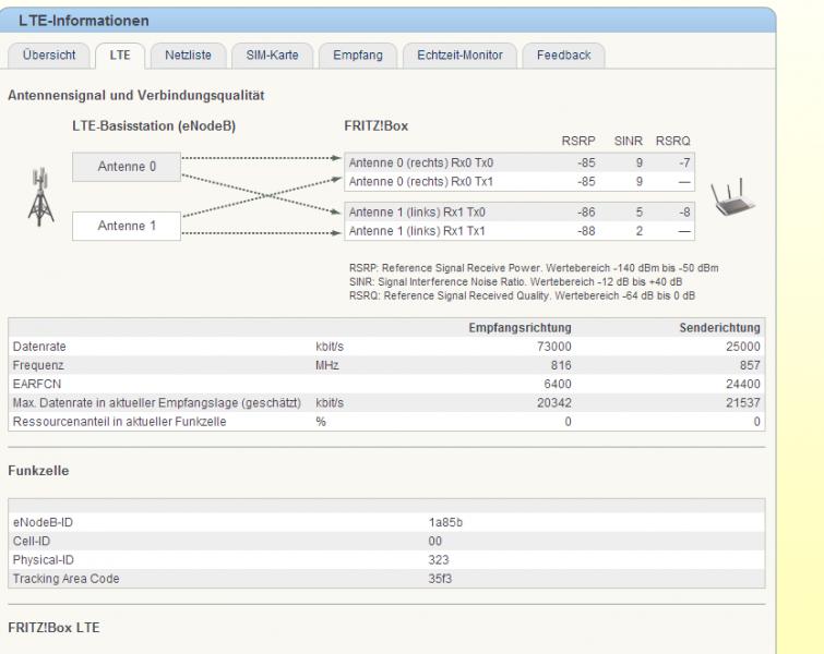

    Wäre schön, aber ich denke nicht das die FB das kann. Wenn keine Daten fließen zeigt der geschätzte Downloadwert immer zu wenig an, der Upload passt soweit.
    Hier mal der Vergleich.
    Und so sieht es wirklich aus.

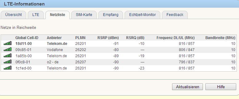

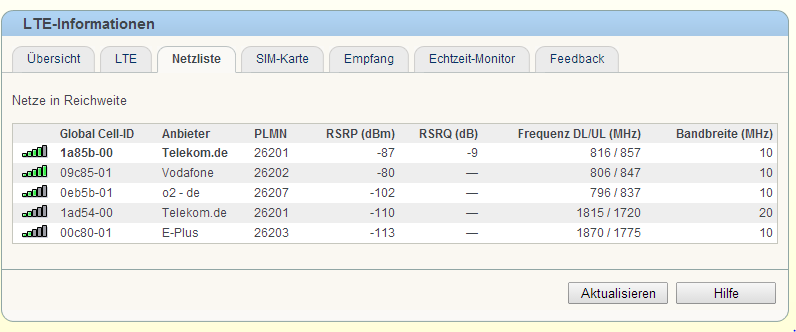

    Glaube nicht mit der volle Zelle. Par Häuser weiter ist 3000mb/s möglich.War heute auf dem dach. habe den besten SINR versucht einzustellen. 360Grad immer Stückchen gedreht und immer 1 Minute gewartet, nun keine Verbesserung. Bin der Meinung das auch die Einstellung des Funkmastes stimmt nicht. Habe im Oktober 2013 den Vertrag abgeschlossen und bis 21 Dezember 2013 lief sehr Gut, dann ist die Zelle kaputt gegangen und dafür haben die 3 Monate gebraucht. Nach der Inbetriebnahme hat es mit dem Schwankungen erst angefangen.
    jonasolof
    Die Zelle braucht nicht kaputt zu sein um deine Probleme zu geben. Es reicht dass andere Zellen in betrieb genommen wurden die Interferenz schaffen. ´

    Es kann so sein dass die andere zwei telekom-Zellen wegen Interferenz nicht dekodiert sein können. Eine von diesen Zellen ware auch früher nicht da. Ich glaube sie werden später wieder auftreten mit RSRP um -86 dBm. Es ist mit dem Netzüberrsicht im 6840 so dass man warten muss und die Liste sich oft verändert. Es ist kein Profi-Instrument.
