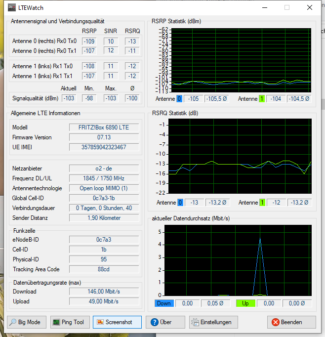

    ich habe einen echt schlechten Empfang (-100 bis -110dbm) siehe Anhang und das trotz Mimo Antenne. Erst einmal die Fakten:
    LTE Vertrag: O2
    Mastentfernung laut Router: 1,9km (nicht sichtbar da Wald im Weg)
    Router: Fritzbox6890 LTE
    Antenne: MIMO
    Kabellänge:10m
    Ich habe auch schon andere Antennen ausprobiert und komme auf einfach keine bessere Ergebnise...
    Ich habe sogar das Gefühl das ich ein besseres Ergebnis mit der Antenne erreiche wenn ich nicht den Masten anpeile sondern extra daran vorbei ziele. (hoffe ihr versteht was ich meine).
    Was kann ich denn noch tun um einen annehmbaren Empfang zu erreichen?
    Habe auch schon daran gedacht eine Fachfirma zu beauftragen aber irgendwie scheint es hier bei uns im Eck da nichts zu geben... Ich hoffe ihr könnt mir helfen.

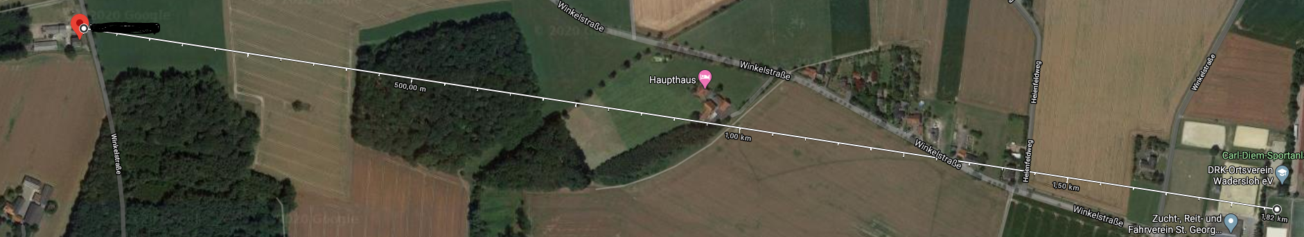

    Hier noch das Höhenprofil, wo gut der Wald als Peak zu sehen ist.

    Du siehst in die falsche Richtung ;-)
    Hab mal einen alternativen Höhenschnitt gemacht: https://www.lte-anbieter.info/gelae...74625,8.144617300154268]]&ah=3&mh=30&freq=800
    Wenn ich Cellmapper richtig interpretiere, dann kommt das Signal aus Keitlinghausen bei Dir besser an als das aus Wadersloh. Da ist ein Hügel dazwischen, den Du wohl nicht überwinden wirst. Und auf Refexionen zu setzen, ist übers Jahr nicht die Lösung...
    PS sehe grade - wenn die Werte stimmen, dann hast Du 146MBit down 49 up? Das wäre doch super, warum dann noch über Verbesserung nachdenken? Das wirst Du nicht toppen können

    ja laut LTE Watch soll es so sein aber bei mir kommen laut Speedtest im Durchschnitt nur 30mb an, zu Stosszeiten auch gerne nur 15-20mb. Was auch nicht schlimm ist, allerdings ist die gesamte Verbindung sehr instabil. Ich bin einfach auf der Suche nach einer stabilen Verbindung die es mir auch mal erlaubt ein Online Shooter Spiel oder so zu spielen. Aber im Moment ist das einfach nicht möglich da die Verbindung mehrmals am Tag für wenige Minunten abreißt.

    Das ist der theoretische Wert einer 1800MHz Verbindung aber nicht der "echte" erreichbare Wert, denn LTE-W macht ja keinen Speedtest :)

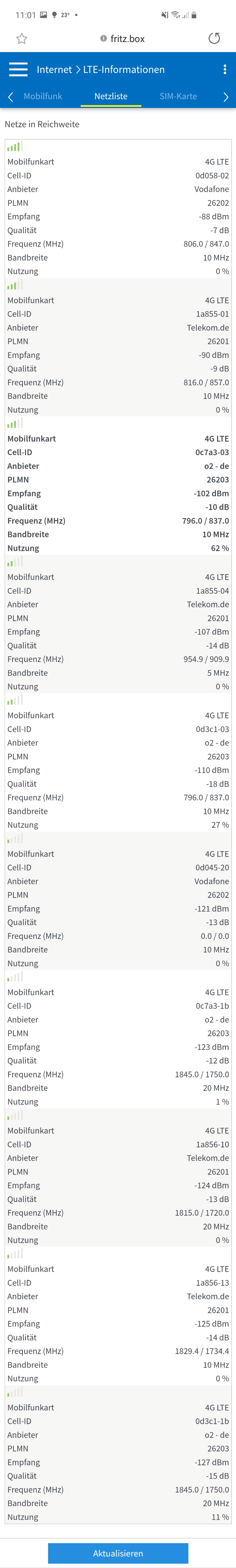

    Ich bekomme den Masten in Keitlinghausen einfach nicht eingefangen, nur Zufalls halber wenn ich wieder auf den naheliegenden schwenke über Relfektion. Ist es vlt sinnvoll auf eine reine 800MHz Antenne zugehen? Screenshot_20200814-110103_Samsung Internet.jpg

    Was sind das denn komische Cell ids sollten das nicht nur Zahlen sein? Beim ausrichten springt er immer zw der Celle: 0c7a3-03 ( besseres Singal) und der Celle 0d3c1-b1 (schlechteres Singal wird aber komischerweise von der fritzbox bevorzugt).

    Weil die FB wegen der Bandbreite die 1800MHz bevorzugt, deaktiviere mal die anderen Frequenzen in der FB bis auf 800MHz zum Test :)
    hexadezimale Zahlen.... . Der Windows- Taschenrechner z.B. kann umrechnen.

    Bei "Hex" dürfen es auch gerne Buchstaben von A-F sein. Hinter dem - steht der Sektor.
