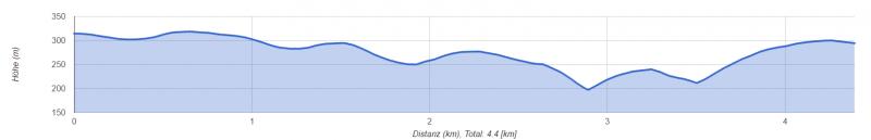

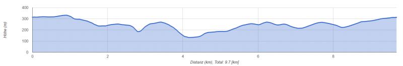

Anbei mal die drei Höhenprofile zu den unterschiedlichen Masten.
![Höhenprofil 25600513 LTE800 Mühlenbach.jpg Höhenprofil 25600513 LTE800 Mühlenbach.jpg](https://www.lte-anbieter.info/lte-forum/data/attachments/3/3021-a53e17e87f176566a4a6d0f77e8ca9e0.jpg)
![Höhenprofil 28983043 LTE1800 Leuscheid.jpg Höhenprofil 28983043 LTE1800 Leuscheid.jpg](https://www.lte-anbieter.info/lte-forum/data/attachments/3/3022-bdec2477a912eff3aa5367630439279c.jpg)
![Höhenprofil 31109632 LTE800 bei Dresiel.jpg Höhenprofil 31109632 LTE800 bei Dresiel.jpg](https://www.lte-anbieter.info/lte-forum/data/attachments/3/3023-f1d24fb1b0b2d53ed6f5efce2df9b8a7.jpg)
