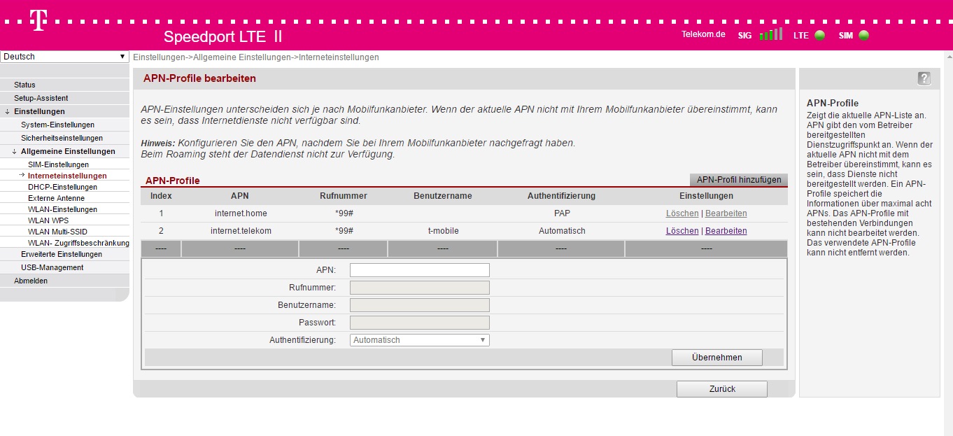

    dunja
    Hy nabend vielleicht kann i ja etwas behilflich sein ...einmal ab ins Router Menü dann Einstellungen dann allgemeine einstellungen un dann interneteinstellungen un da nen neuen apn Profil anlegen...grüsle

    questor
    Telekom Speedport II
    Das Bild wird nicht angezeigt, aber die Beschreibung reicht ja schon, danke!
    Leider erst in ein paar Tagen wieder an die Kiste.
    Kannst du mit einem neuen Profil einen neuen apn wie z.b. den home.vodafone.de Anlegen und auswählen?
    Danke!
    dunja
    Ja kann man ...der Router is frei für alle Netze

    dunja
    Doch da mustest au neues apn Profil anlegen grüsle
