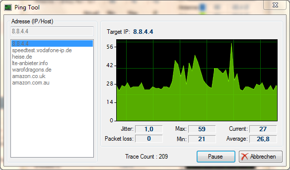

    ...sorry, ich will das Thema hier nicht highjacken...mir fällt bei LTE-Telefonie gerade auf, das die Verbindung *während* eines Gesprächs eher besser wird:
    [​IMG]
    ...habe genau zwischen 19:58 und 21:18 ein Gespräch über LTE geführt...und die Pings werden deutlich besser.
    Woran kann das denn liegen?...ist das real oder nur Zufall?

    Wir haben das mal diskutiert, können das aber nicht erklären.
    Vermutlich weil die Session aktiv ist.
    Was hasst du den angepingt?

    ...meine WAN interfaces pingen die Google Public Nameserver...hier: 8.8.4.4...derzeit alle 15sec (will ja keine MBs zuviel verschwenden).

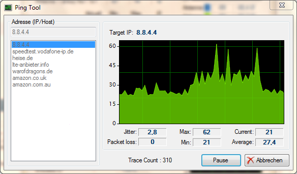

    Ich habe mal versucht das nachzuvollziehen ... seltsamer weise ist der Effekt bei mir genau anders rum.
    Pinge ich auf 8.8.4.4 liegt der Ping im Ruhezustand (ohne Telefon, ohne Daten-Traffic) durchschnittlich bei 25ms.

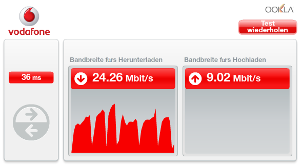

    Wenn ich dann einen Daten-Traffic erzeuge (mit einem Speedtest) steigt der Ping an ... in der Spitze auf 59ms. Der Speed lag bei 35Mbit/s
    Jetzt habe ich über LTE Telefoniert und der Ping steigt ein der Spitze noch weiter an (62ms)

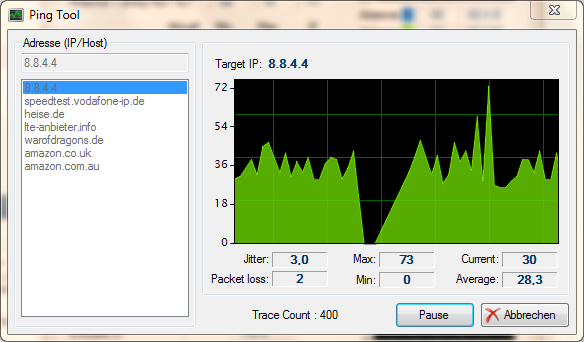

    Und als letztes dann Telefonieren und Daten-Traffic gleichzeitig. Jetzt wurde der höchste Ping in der Spitze mit 73ms gemessen und stellenweise ist die Daten-Verbindung komplett zusammen gebrochen und es wurden Pakete verloren. Bein Telefonieren habe ich aber keinerlei Einschränkungen feststellen können. Kein knacken oder ähnliches und die Gesprächsqualität war tadellos (stimmt's Mod?)
    Allerdings war das Diagramm beim Speedtest sehr zerfahren und es ging auch nur bis 24Mbit/s im Gegensatz zum ersten Test ohne das dabei telefoniert wurde mit 35Mbit/s ...
    Und was sagt uns das jetzt? Also mir nix :rolleyes:
