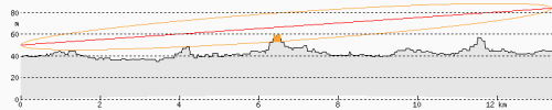

    Ja, bin ich, ich hab auch direkt davor gestanden und ansonsten jibbet hier keinen weit und breit...
    Ich habe aber auch nahezu perfekte Sichtverbindung, siehe angehängtes Bild...
