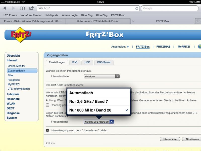

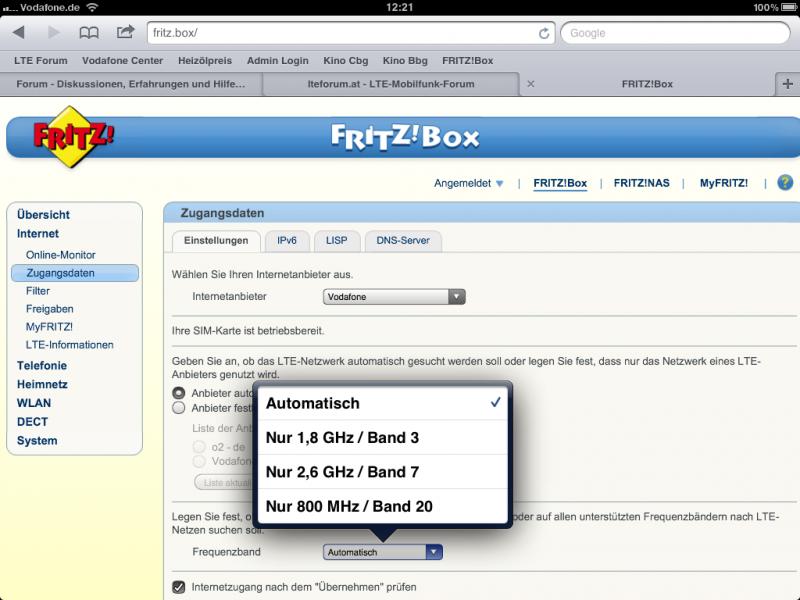

    Bei der Fritz!Box 6840 LTE V1 sieht das Menü so aus:
    Bei der Fritz!Box 6840 LTE V2 sieht das Menü so aus:
    Und das absolut unabhängig von den verfügbaren Netzen. Bei mir gibt es sowieso nur 800MHz von Vodafone, Telekom und O2.

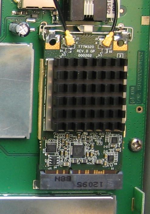

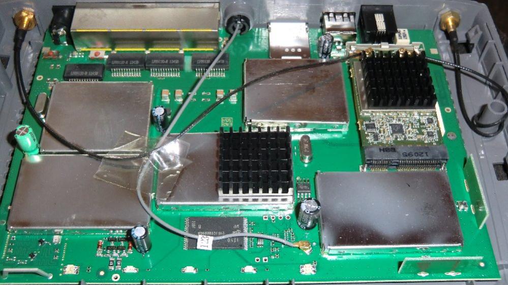

    Hallo
    Hast Du die 6840 V1 schon mal offen gehabt?
    Im inneren sollte es eigentlich unterschiede geben.
    Hier ein Foto meiner 6840 V2.
    Peuli

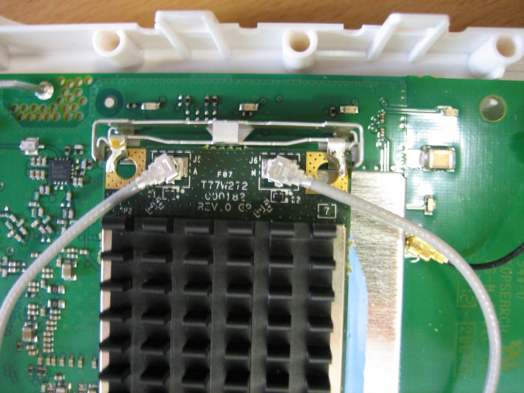

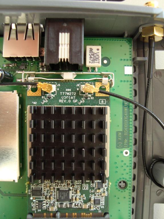

    So, kleine neue Erkenntnisse:
    @KingTutt
    wenn ich das richtig verstanden habe, sind die Bilder hinter deinem Link von einer 6840 V1. Jetzt habe ich mal in meinen Bildern gekramt und weil ich meine V2 schon mal offen hatte habe ich tatsächlich ein Bild des LTE-Moduls gefunden. jetzt kann man schön vergleichen :)
    Auf der V1-Platine steht:
    T77W272
    000182
    Rev.0 GP
    Auf der V2-Platine steht:
    T77W320
    Rev.0 GP
    000202
    LTE-Modul 6840 LTE V1
    LTE-Modul 6840 LTE V2

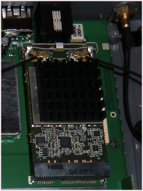

    Noch ein kleiner Unterschied ist mir eben aufgefallen:
    Auf dem Sockel, in die das LTE-Modul eingesteckt ist steht auf meiner V2 genau wie auch bei Peuli's:
    12095 B8N
    Bei der V1 von KingTutt steht an dieser Stelle:
    10465
    Ist vielleicht auch ein Indiz ... nur für was :confused:
  10. ospel
    5.219
    75

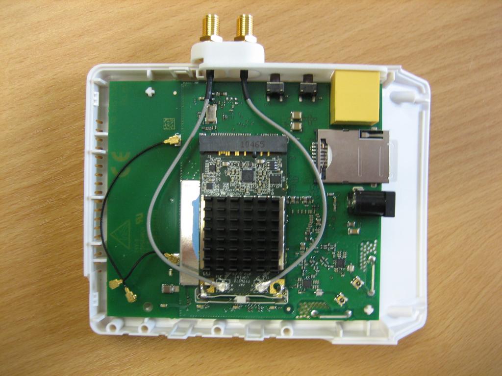

    ...und noch ein Indiz!
    Auf dem LTE-Modul der FRITZ!Box 6810 LTE, die ja auch nur 800 und 2600MHz kann findet man die gleichen Nummern/Bezeichnungen wie bei der FRITZ!Box 6840 LTE V1.
    Auf der Platine steht:
    T77W272
    000182
    Rev.0 GP
    Und auf dem Sockel
    10465

    Hast Du evtl. noch eine Großaufnahme vom oberen Teil Deines LTE-Modems?
    Die Großaufnahmen von Betamax decken sich hinsichtlich der Bezeichnungen ja mit denen der o.g. 6840 v1
    Bild1 (Vorderseite) und Bild 2 (Rückseite)

    Hallo
    Leider nur noch diesen ausschnitt:
    Peuli
  15. ospel
    5.219
    75
    Danke Peuli,
    das T77W320 kann man gut erkennen ... dann wird der Rest auch identisch zu meiner V2 sein.
