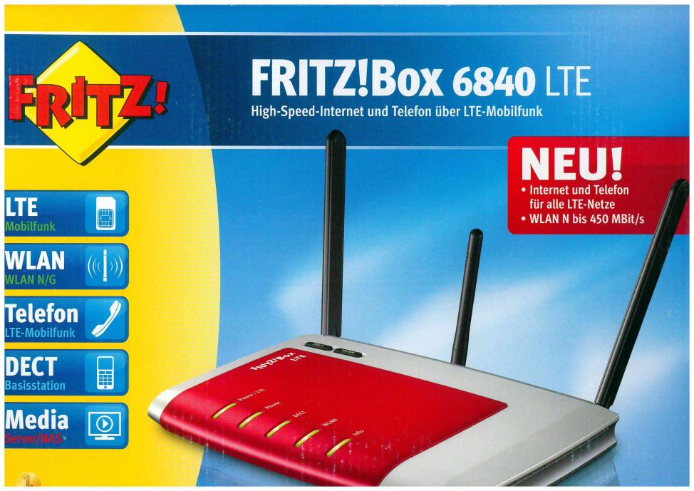

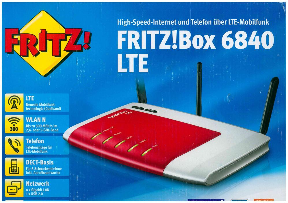

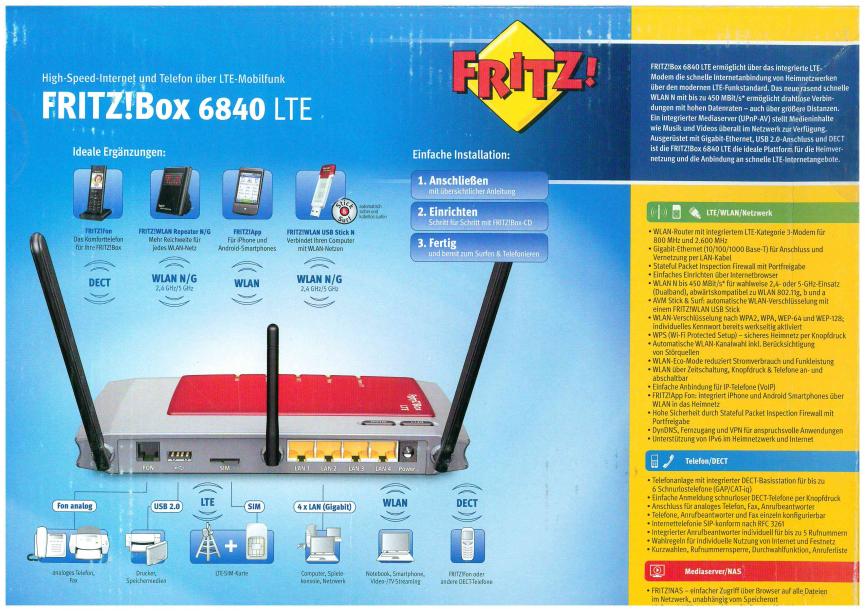

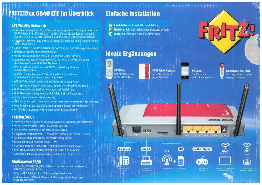

    ...es gibt noch ein Erkennungsmerkmal, wie man z.B. auf ebay unterscheiden kann, ob es sich um eine 6840 V1 oder V2 handelt ... Der Karton!
    Fritzbox 6840 V1
    Fritzbox 6840 V2
    Kurioser weise steht auf beiden Kartons nichts von 1800MHz. Immer nur 800 und 2600MHz. Auf dem Karton der V1 steht seitlich sogar: "Triple-Band-Unterstützung für LTE-Netze Band 20 (800MHz) und Band 7 (2.600MHz)"

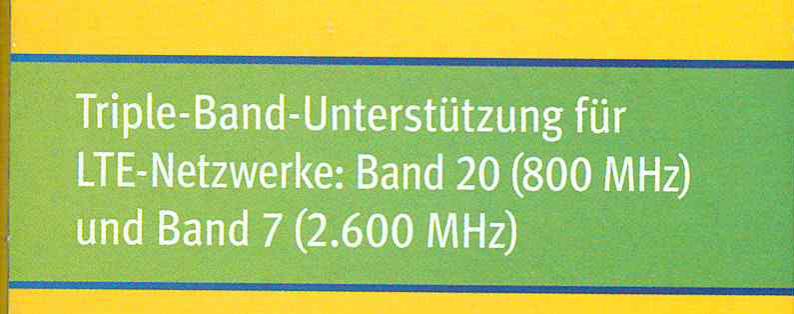

    Was auch immer Triple-Band bedeutet, auf der Homepage wirbt AVM nämlich mit dem Begriff Triband.
    Der Karton der Fritz!Box 6840v1 suggeriert übrigens noch mehr Features die nicht stimmen. Man beachte einmal die Angaben zum WLAN:
    • Fritz!Box 6840v1 : WLAN N bis 450MBit/s
    • Fritz!Box 6840v2 : WLAN N bis 300MBit/s
    Die Erklärung ist simpel: Der verbaute Chip von Atheros (AR9380) kann zwar maximal 450MBit/s aber für diese Übertragungsrate werden auch 3 Antennen benötigt und genau daran scheitert es bei dem Modell. Es gibt nur 2 Antennen, so das die maximale Übertragungsrate nur bei 300MBit/s liegt. Man könnte das auch als falsches Werbeversprechen auslegen...

    Mit Triband zu werben und dann nur 2 Bänder zu unterstützen, ist aber mal echt kurios. Das war mir damals gar nicht aufgefallen :D

    An der Seite des Kartons von einer V2 steht: Neuste LTE tehnologie mit Tri-Band-Unterstützung: Band 20 (800 Mhz), digitale Dividende), Band 3 (1.8 GHz) und Band 7 (2,6 GHz). Der Karon sieht genau so aus als den von Ospel als 2 gezeigten.
    An der Vorderseite steht: LTE Neuste Mobilfunk-technologie (Tri-Band.
    Nun muss man nur hoffen das der Kaufer nicht eine V1 in einem V2 Karton kriege.

    Dann scheint es unterschiedliche Kartons für eine V2 zu geben. Auf dem Karton der V2 von Opsel (Vergleich oben) steht auf der Vorderseite: LTE Neuste Mobilfunk-technologie (Dualband)
    Und an der Seite (das Bild fehlt oben noch): Neuste LTE-Techologie mit Dualband-Unterstützung: Band 20 (800 Mhz, digitale Dividende) und Band 7 (2,6 GHz).
    Da steht also weder etwas Triband noch wird das 1800MHz Band erwähnt, aber die Box kann 1800MHz (habe ich selbst getestet). Wenn bei Dir als Tri-Band genannt wird (evtl. kannst Du mal ein paar Bilder von allen Seiten machen und hier zum Vergleich posten) gibt es schon drei Varianten:
    1. Karton der V1 wo "Triple-Band-Unterstützung" genannt wird (aber die Box kann nur Dualband)
    2. Karton der V2 wo "Dualband-Unterstützung" genannt wird (aber die Box kann Triband)
    3. Karton der V2 wo "Tri-Band-Unterstützung" genannt wird (und die Box auch das kann was außen drauf steht)
    Was für ein Durcheinander.... :confused:
