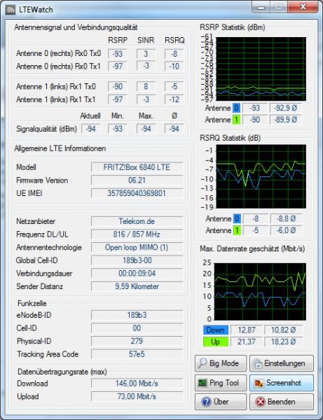

    Hallo, ich habe folgendes Problem. Ich möchte den Empfang der Telekom mit meiner Aussenantenne verbessern. Leider bekomme ich die Downloadrate nicht hoch. Komischerweise ist der Upload immer doppelt so schnell. Habe einen Screenshoot eingefügt. Was könnte hier die Ursache sein?
    ... Was hast du denn für eine Antenne? Der SINR-Wert macht mir etwas Sorgen, der sollte idealer weise so um +20 liegen und der RSRP könnte auch etwas besser sein ... So um -80 auf der guten Seite.

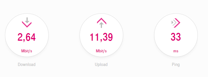

    Im Moment erreiche ich ohne Antenne (mit Stümmelantenne an der FB) 2 Mbit im Download und 5 Mbit im Upload. Mit Dabendorf Antenne sind es 5 Mbit im Download und 10 Mbit im Upload. Gebucht ist der 50 Mbit Tarif von der Telekom. Zu der Cell ID kann ich noch nicht viel sagen, da die Box laut Liste eine Auswahl von 3 Sendemasten hat. Mit der Dabendorf Antenne wird nur 1 Sendemast angezeigt. Logisch, da ja die Antenne durch den Öffnungswinkel die anderen 2 Sendemasten ausblendet. Mich wundert nur, warum gerade der Upload so schnell ist. Umgedreht wäre es mir lieber. :)
    it-tiger
    Dass der UL schneller als der DL ist, deutet auf eine Überlast der LTE Station. Das kannst du aber ganz einfach prüfen. Misst du bei einem Speedtest in der Nacht (ab 1-6Uhr) die gleiche Geschwindigkeit, hast du ein Problem mit deinem Equipment.

    die Station ist einfach ueberlastet - what else? Ich habe @ office 5 Mbit down und 15 Mbit up!

    Das habe ich auch ganz oft v.a. zu Stoßzeiten, sowohl der schlechtere Sendemast 3.1 km davon weg als auch der bessere Sendemast der 15 km weiter weg ist. Habe schon mit Telekom kontaktiert, sie sagen dass die Sendemäste extrem überlastet sind und sie daran nichts ändern können und ich damit leben muss. So sieht's aus, leider!
