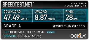

    Das scheint ein grundsätzliches Problem unter Windows 7 zu sein. Nachdem mein Anschluss jetzt auf VDSL 50 umgestellt wurde, kam mein Rechner nicht über 1 MBit/s hinaus. Alle anderen Rechner und Smartphones im Netzwerk kamen (selbst über WLAN) auf Werte zwischen 8 ... 9 MBit/s, nur meine Kiste nicht.
    Nach einigem Stöbern im Netz bin ich dann auf folgenden Tipp gestoßen:
    Microsoft Community schrieb:
    Ich habe jetzt nach längere Suche noch einen Hinweis im Internet gefunden, der mich jetzt wohl auch ein bißchen weiter gebracht hat. Nachdem ich die Option
    "Large Send Offload (IPv4)"
    in den Eigenschaften des Netzwerkadapters deaktiviert habe, war die Geschwindigkeit beim Senden auch wieder ok. Auch nach mehrmaligem Neustarten scheint das Problem diesmal nicht nur temporär weg zu sein.
    Link zum kompletten Thread:
    http://answers.microsoft.com/de-de/...-windows/037d95c0-c198-43e5-8004-20016e6771c6
    Seit dem läuft es bei mir problemlos:
    Auch wenn der Beitrag nicht mehr ganz aktuell ist, wollte ich diese Problemlösung hier auch noch mal erwähnen...
