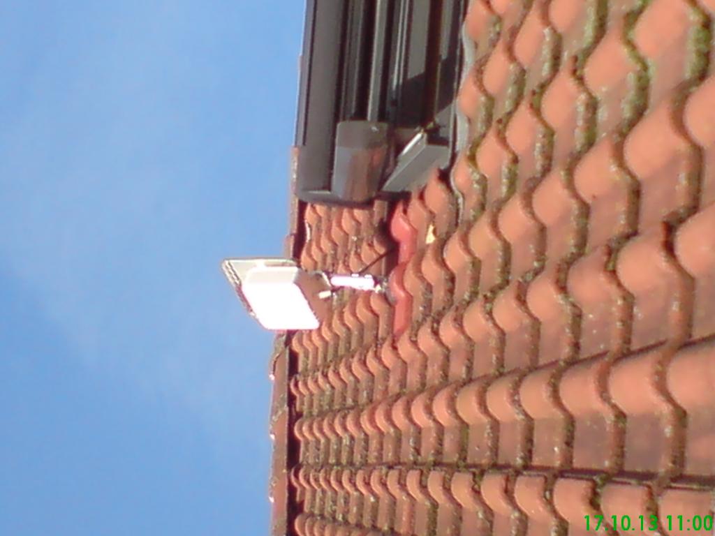

    würde mich mal interessieren wie das in Farbe aussieht => vielleicht könntest du mal ein Bild von Antenne+Blech einstellen....;o))

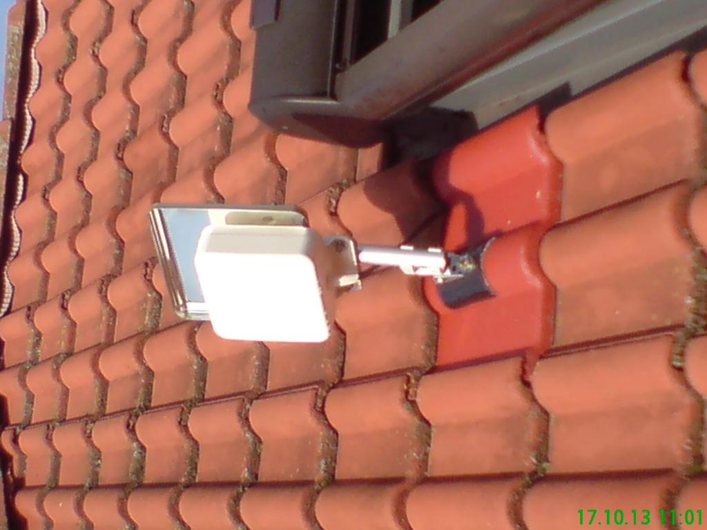

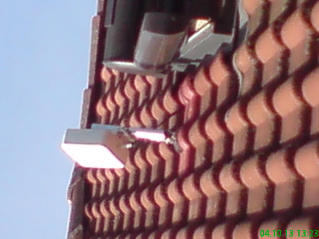

    Hallo Ospel,
    das traue ich mich fast gar ]nicht, da es ein bisschen primitiv aussieht. Aber egal, ich versuche es mal.
    Es sind allerdings nur Handyfotos, alo nicht besonderst gut. Und warum die so verdreht sind, keine Ahnung. Auf dem Computer hab ich sie aufrecht gedreht.
    Der Dachziegel ist übrigen neu, da ich im ersten Versuch die Halterung mit Dübeln festmachen wollte, das hat der Ziegel nicht verkraftet. Nun habe ich Durchgangsschrauben mit entsprechender Abdichtung auf Ober-und Unterseite verwendet.

    Ja wieso denn nicht Bodewilli. Ich finde die Konstruktion nicht mal so schlecht -- und wenn's auch noch den Zweck erfüllt um so besser...;o))
    Servus Bodewilli,
    das ist doch die originale VF-Antenne möchte ich jetzt mal behaupten. Die ist ja ein Rundstrahler auch wenn es nicht so aussieht, da glaub ich dir gerne das hier ein Blech als Reflektor hinten dran was bringt.

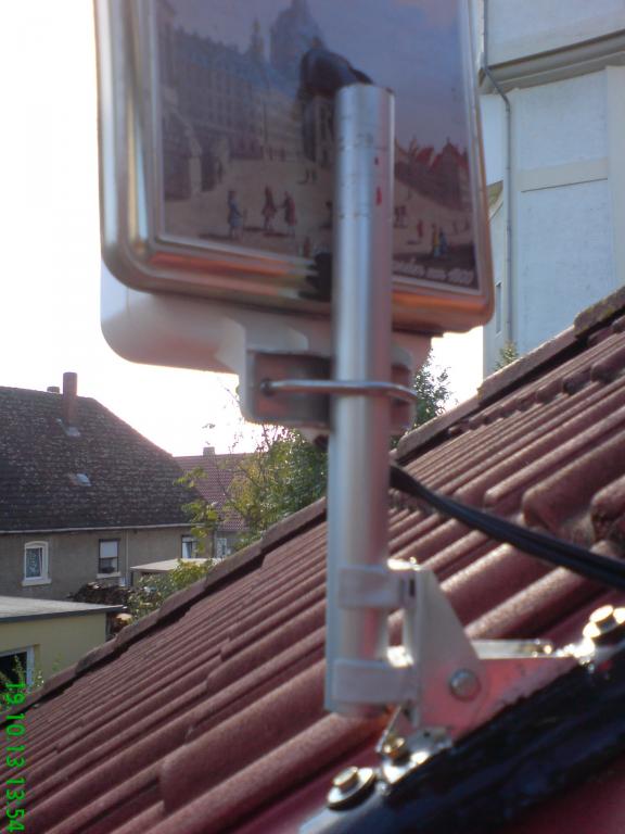

    Und zu Tomas-b, ja, genau das war auch ein Gedanke von mir, das dieses Vorhaben eventuell nicht funktionieren könnte. Denn der Keksbüchsendeckel, den ich hier verwendet habe ist ja eine ebene Fläche von 20X20 cm. Aber eine Sat-Schüssel ist ja so gewölbt, das der Brennpunkt recht klein und auf die Größe, und die Position des LNB's ausgerichtet ist. Ich müßte also theoretisch mit der LTE-Antenne dichter an die Schüssel ran, denke ich mir mal so.
    Aber wie schon vorher gesagt, wenn es mir in den Kopf kommt, werde ich das im kommenden Sommer mal ausprobieren. Mal sehen, besser wäre ja, wenn ich mir eine zweite Antenne besorge. Da brauche ich dann nicht extra alles umbauen und kann ein bisschen probieren. Aber ehrlich gesagt, kann ich mir nicht vorstellen, dass ich noch viel bessere Werte bekomme.
    Ich habe mal noch ein Bild meiner " Keksbüchsenblechdeckel verstärkten LTE Antenne" aus der Nähe eingefügt.
