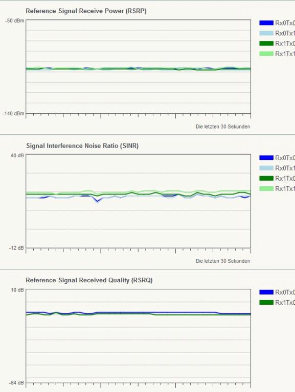

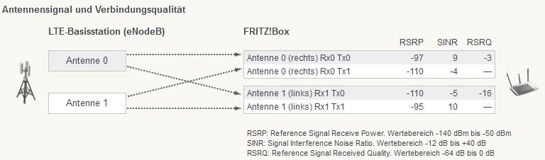

    Aber nun zu den Werten, ich als Laie würde sagen, das es keine Verbesserung gibt, habe mir zwar nicht all zu größe Mühe gegen beim Ausrichten, aber die grobe Richtung stimmt.
    Was mich stört ist die größe, ist ganz schön wuchtig gegenüber der FWD und sieht am Hausgiebel recht prollig aus. Vielleicht macht sie auf dem Hausdach eine bessere Figur aber im Moment würde ich sagen sieht scheiße aus. Aber nun zu den Werten:
    Hier nochmal die alten Werte von der FWD:
    So und nun mal los...was gibt es zu meckern :D

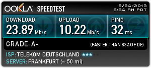

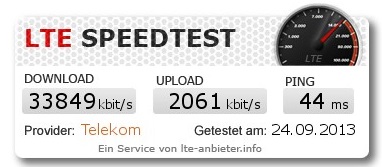

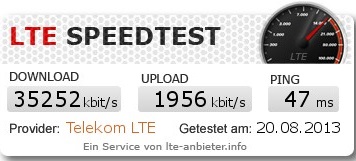

    nochmal ein anderer Speedtest.

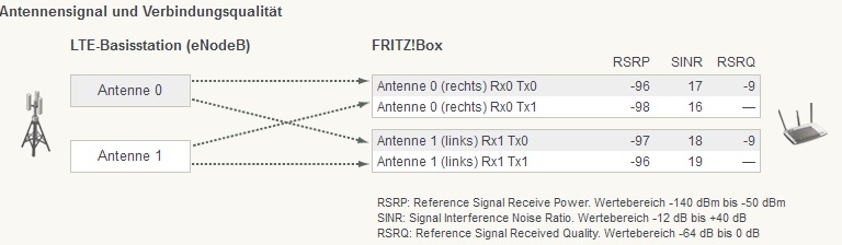

    Hallo Backe,
    Zunächst mal gibts nichts zu meckern aber von den angekündigten 20dBm Gewinn ist sie erwartungsgemäß weit entfernt. Die von tomas-b vorhergesagten 7...9dBm waren mal wieder ein Volltreffer wenn man die FWD als Referenz nimmt. Allerdings fällt auf, dass alle 4 Signalwerte annähernd gleich sind. Du hast (wahrscheinlich) beide Antennen wie auf dem Shop-Bild zu sehen in vertikaler Ausrichtung montiert. Da solltest du auf alle Fälle eine der beiden horizontal und die andere vertikal anordnen (wegen anständigem MIMO).
    Und dann wirst du sehen, dass die Signalwerte annähernd mit denen der FWD gleich sein werden.
    Viele Grüße
    Backe
    Call&Surf Comfort via Funk, bis zu 50 Mbit/s
    Antenne: novero Dabendorf 800 MIMO, Router: FritzBox 6840 LTE

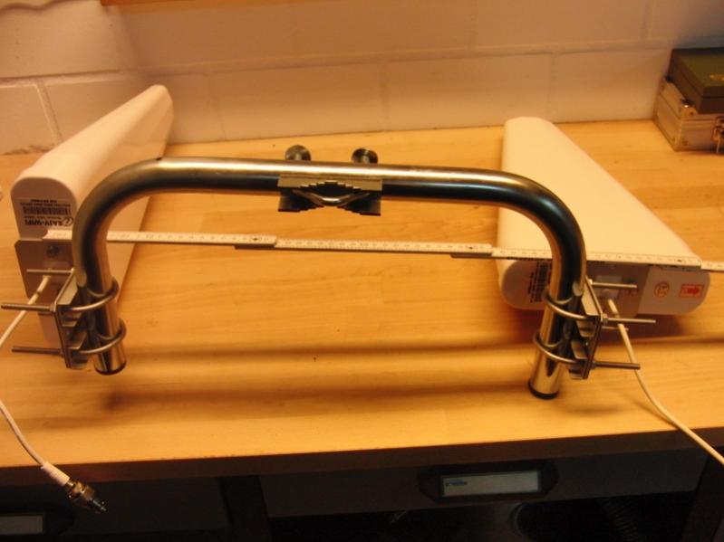

    Hi ospel,
    Das mit dem Meckern war ja nur Spaß. Ich muss leider sagen, das ich die Antenne nicht wie auf dem Bild montiert habe, habe mir nämlich schon gedacht das eine vertikal und die ander horizontal angebracht werden muss. Wegen MIMO halt.... lese doch hier immer fleißig mit. :rolleyes:
    Jetzt ist halt die Frage, einpacken und wegschicken oder nochmal auf dem Dach mit Mastverlängerung montieren.... Nur das schaffe ich nicht innerhalb der 14 Tage Rückgaberecht.

    Guten Morgen Backe,
    dann verstehe ich aber nicht, dass die Signalwerte so aussehen wie die Signalwerte aussehen...
    @tomas-b
    meinst du man könnten den gleichen Werten entgegenwirken in dem man die beiden Antennen mal +45° und -45° montiert? Warum sind die Werte so identisch trotz versetzter Montage?
    Da ist zumindest keine Crossover-Isolation erkennbar. Ursache sind wahrscheinlich die Antennen an sich (dass in dieser Montage die Nahfeldentkopplung schon nicht passt), das ist halt die Crux bei Einzelantennen: Für eine perfekte Montage ist eigentlich teures Messequipment nötig. In 90% aller Fälle geht es auch ohne dieses (mehr oder weniger) gut, aber bei 10% der Fälle passt es halt nicht...

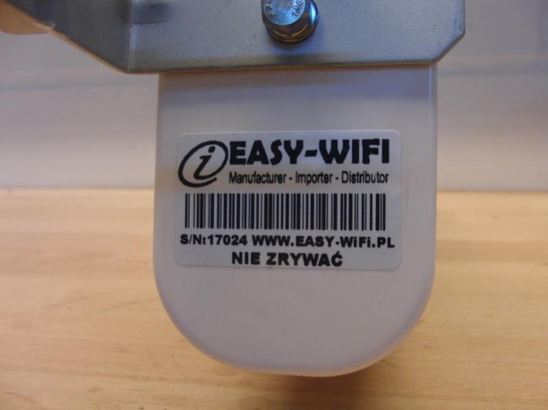

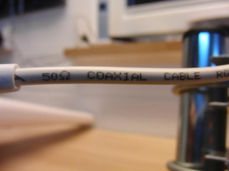

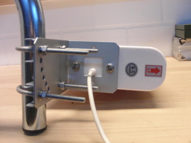

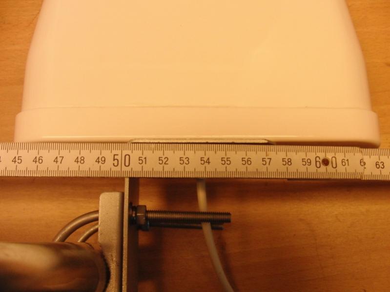

    Habe nochmal Fotos von der besagten Antenne....
    vielleicht hilft es bei der Bewertung.
    CIMG2562 (800x600).jpgCIMG2563 (800x600).jpgCIMG2564 (800x600).jpgCIMG2565 (800x600).jpgCIMG2566 (800x600).jpg
    made in Poland, ha ha ha.
    mach ma a 10er Sammelbestellung klick ;)
    wahrscheinlich wieder eine Kopie von der Kopie. Aber fuer 15 USD einkaufen und 80 EUR verkaufen, das hat was.
    Mensch nota, wie hast du das nur wieder gefunden...und ich hab stundenlang gesucht um an ein Datenblatt zu kommen (erfolglos).
    Nichts desto trotz hat mich die Antenne Neugierig gemacht und ich möchte zugerne wissen wie das Teil innen aussieht. Hat keiner von euch ein Röntgengerät?
    Hier gibts das gute Stück sogar für 1 bis 10 US$ bei abnahme von 20 Stück => LINK
    ja, da duerfen wir uns noch warm anziehen. In ein paar Jahren ueberschwemmen die Chinesen den Markt ueber ebay und Amazon.
    Ein Beispiel: klick - kann mir einer erklaeren, wie das kfm. funktionieren soll?
    Backe
