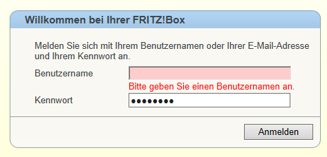

    Ja das ist gut was ist der Standardusername ?
    Hab dir Benutzername OSPEL angelegt
    Boah Fritz....keine Ahnung??? Bei mir zuhause habe ich den Fernzugriff über MyFritz realisiert.

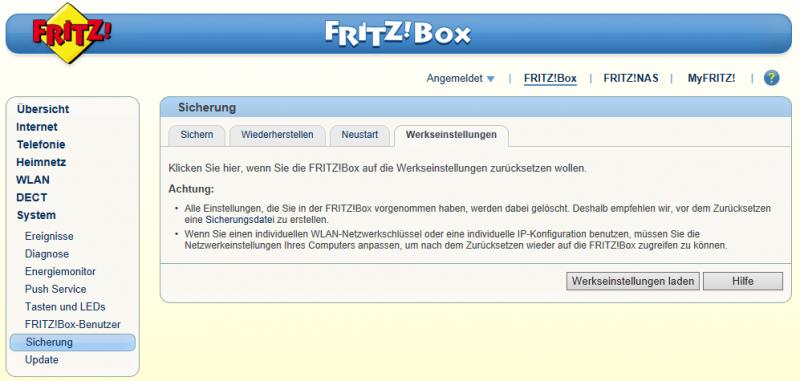

    Pass auf mein Bester! Ich muss jetzt mal weg und bin ca. 11:00 wieder zuhause. Mach trotzdem mal solange einen Werksreset und wir beginnen dann nochmal von null.
    Auch wenn es sinnlos erscheint, die Fritzboxen brauchen das manchmal....
