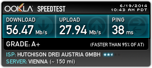

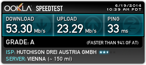

    Vergleich Huawei B890 -VS- Fritz-BOX 6840 bei Provider Drei Österreich
    Alles klar Fritz....bin in Lauerstellung!
    Ich hab nochmal kurz drauf geschaut....
    Gib doch mal bitte bei DNS die Server von 3 ein also: 213.94.78.17 und 213.94.78.16 (heute Abend zum testen)
    Ich werde auch versuchen vorm Rechner zu sitzen....;o))
    So Long!
    KOSH
    unendlich
    145,00 MBit
    Ich gebe mal den DNS ein wo kann man über Menü Werkseinstellung setzen
    habs schon System Sicherung ^^
    So Werksreset durchgeführt dyndns und gezwungene 2600er eingestellt
    Ergebnis leider unverändert

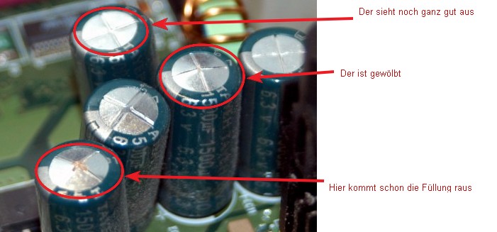

    Vor einen Monat hab ich bei einer Hautärztin (Dr. Scholz in Baden) die Co am ADSL-Router getauscht ,hatte nur mehr 1 MB/s Download jetzt hat sie wieder 6 MB/s
    Sieht vorher etwa so aus
    Das ist ganz normal wenn Router in heißer Umgebung z.B. DACH steht da is er schon nach 2 Jahren hinüber

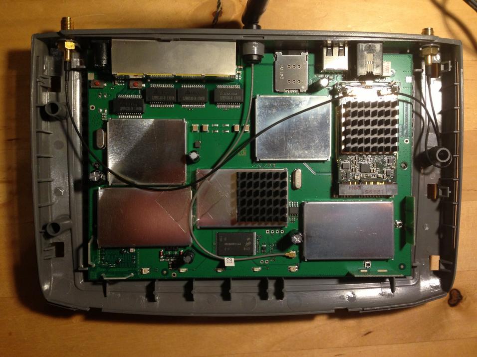

    Also ich mach dir folgenden Vorschlag
    Ich montier den Router jetzt ab und mach ein Foto der Platine
    Sieht man nichts verdächtiges dann werde ich am Samstag eine alte Firmware testen.
    Sieht man was verdächtiges auf der Platine so entscheidest du ob ich die tauschen soll !

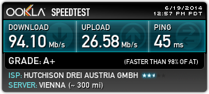

    Und so siehts wieder mit Huawei aus
    Die Pingwerte sind fast doppelt so hoch wie bei Fritz
    Bin überzeugt das Fritz nicht die volle Chipleistung beim Download bringen kann weil Cos defekt die puffern die Leistung
    Genau so machen wir das!

    Nur eine Kleinigkeit die Fritz hat ein Papier-Siegel über der Schraube
    Du würdest die Garantie verlieren.
    Wenn dir das nichts ausmacht hab den Schraubendreher schon in der Hand und auch eine gute Kamera :)
    Ne Fritz, macht mir nichts aus. Wir Bastler müssen doch zusammen halten und auch mal etwas unkonventionelle Wege gehen!

    Keine Angst bin kein Bastler hab in der Firma gerade 200 Stück Powermodule 3 Jahre alt von IP-Telefonen da bin ich auch auf das Kondensator Problem drauf gekommen
    Da waren die Siemens Telefone noch Wertarbeit
    PS : Ich muss gar kein Siegel zerstören die hat Klipserl

    Nö sieht allles normal aus schade war ich zu Vorlaut
    Na dann die Firmware am Samstag , musst nur noch sagen welche.
