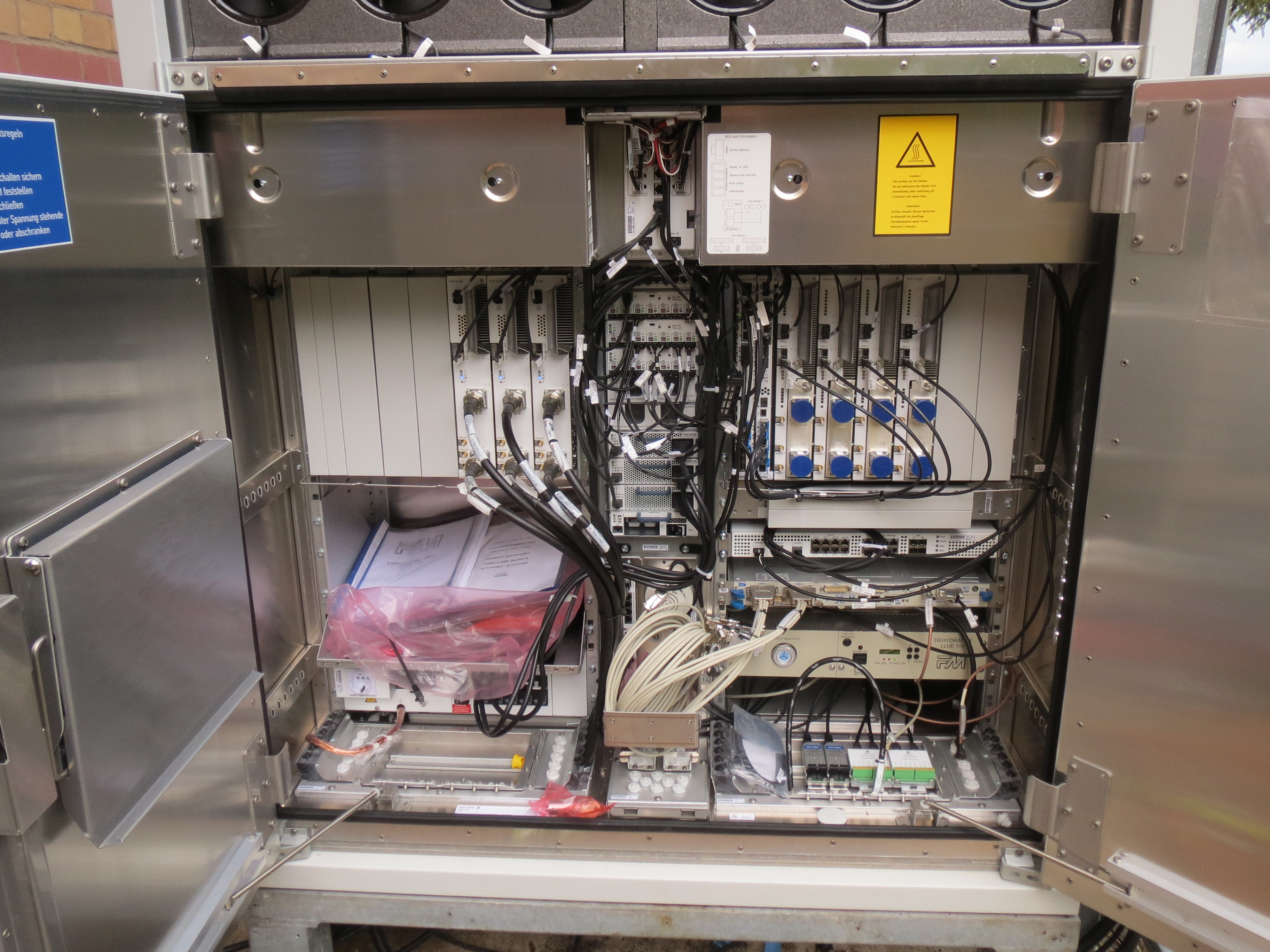

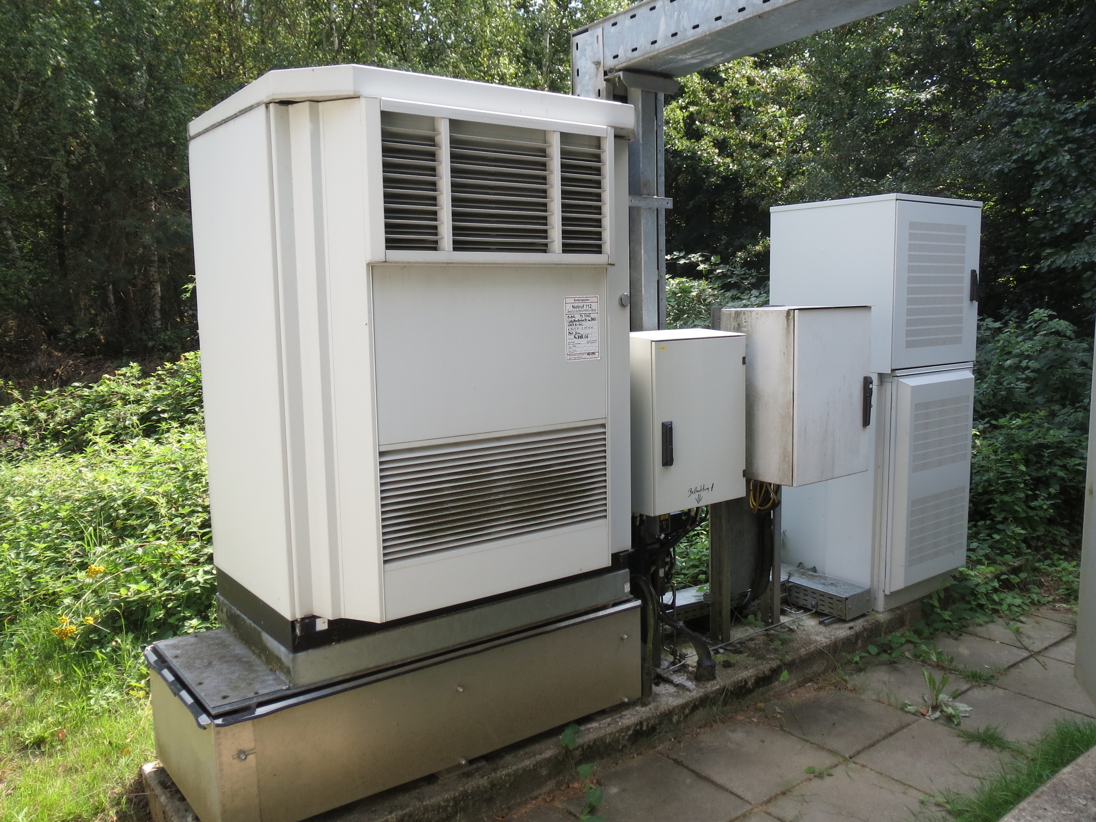

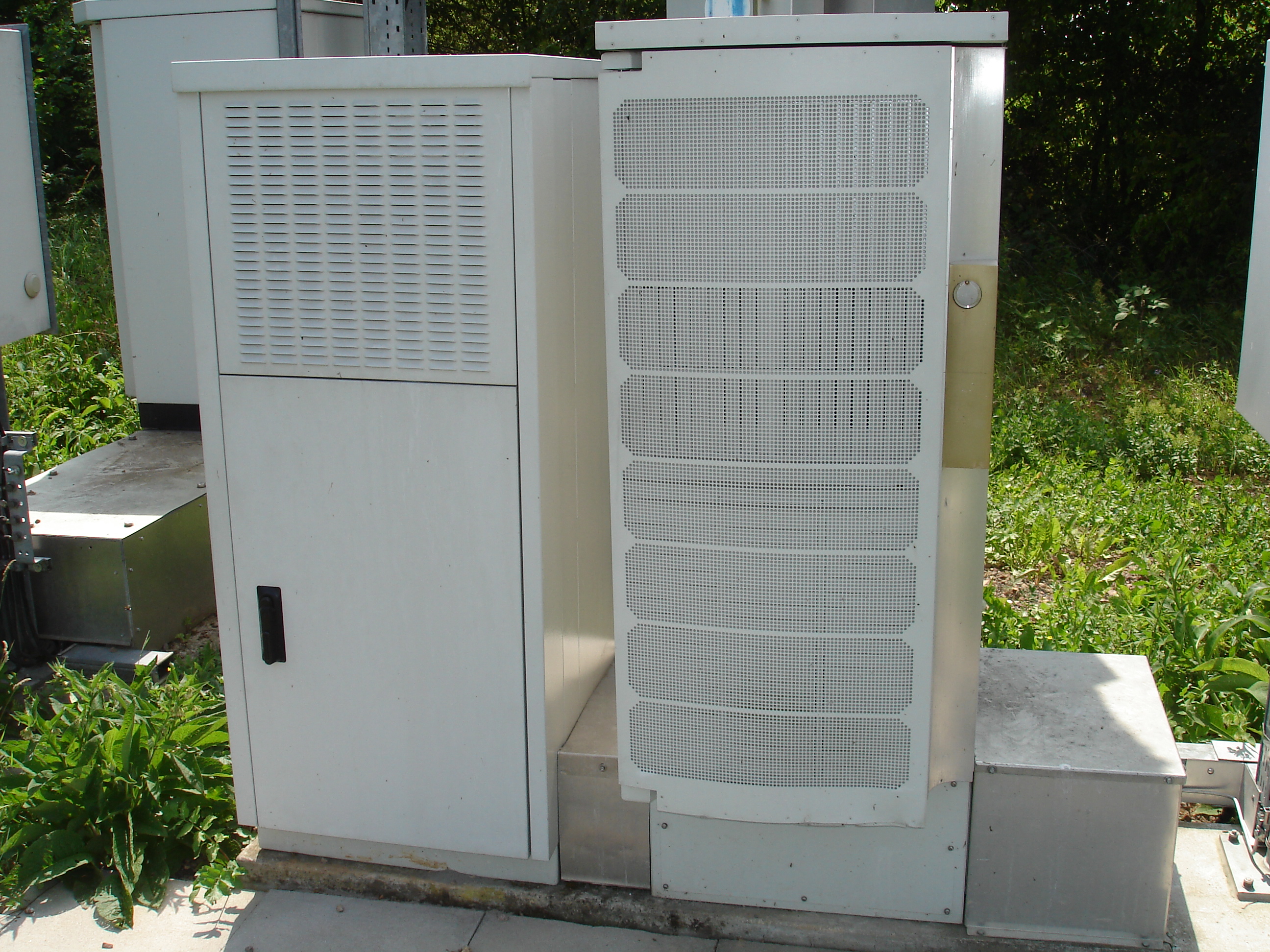

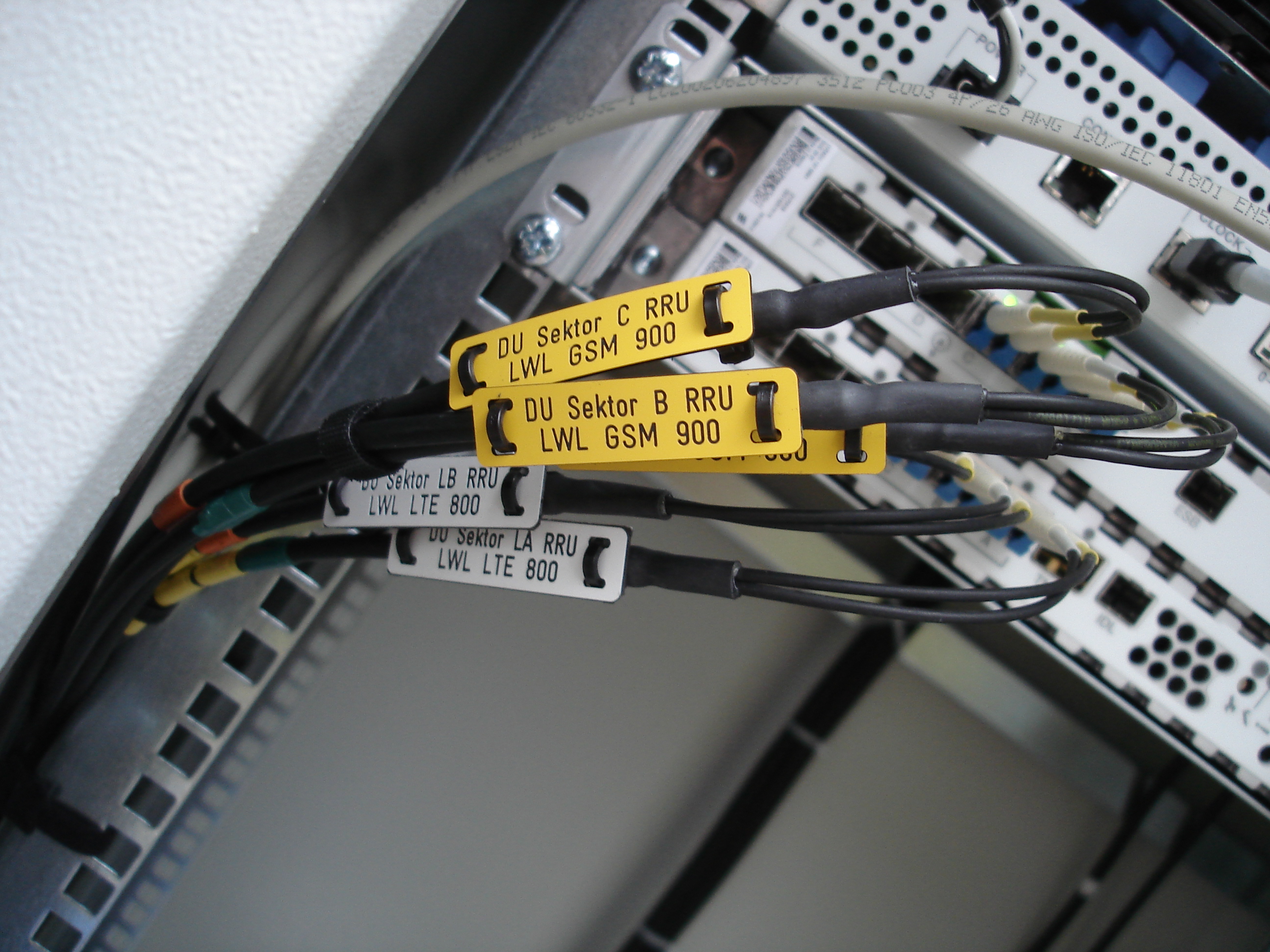

    Wen es interessiert, anbei einige Bilder:
    Telekom-Station mit herkömmlicher, separater Hardware je für GSM, UMTS und LTE:
    Hier zu sehen SRAN von Vodafone nach der Modernisierung. Alle Systeme GSM, UMTS, LTE in einem Schrank auf 19-Zoll-Technik:
    Oder
    Oder
    Inside: 19-Zoll-Einschübe

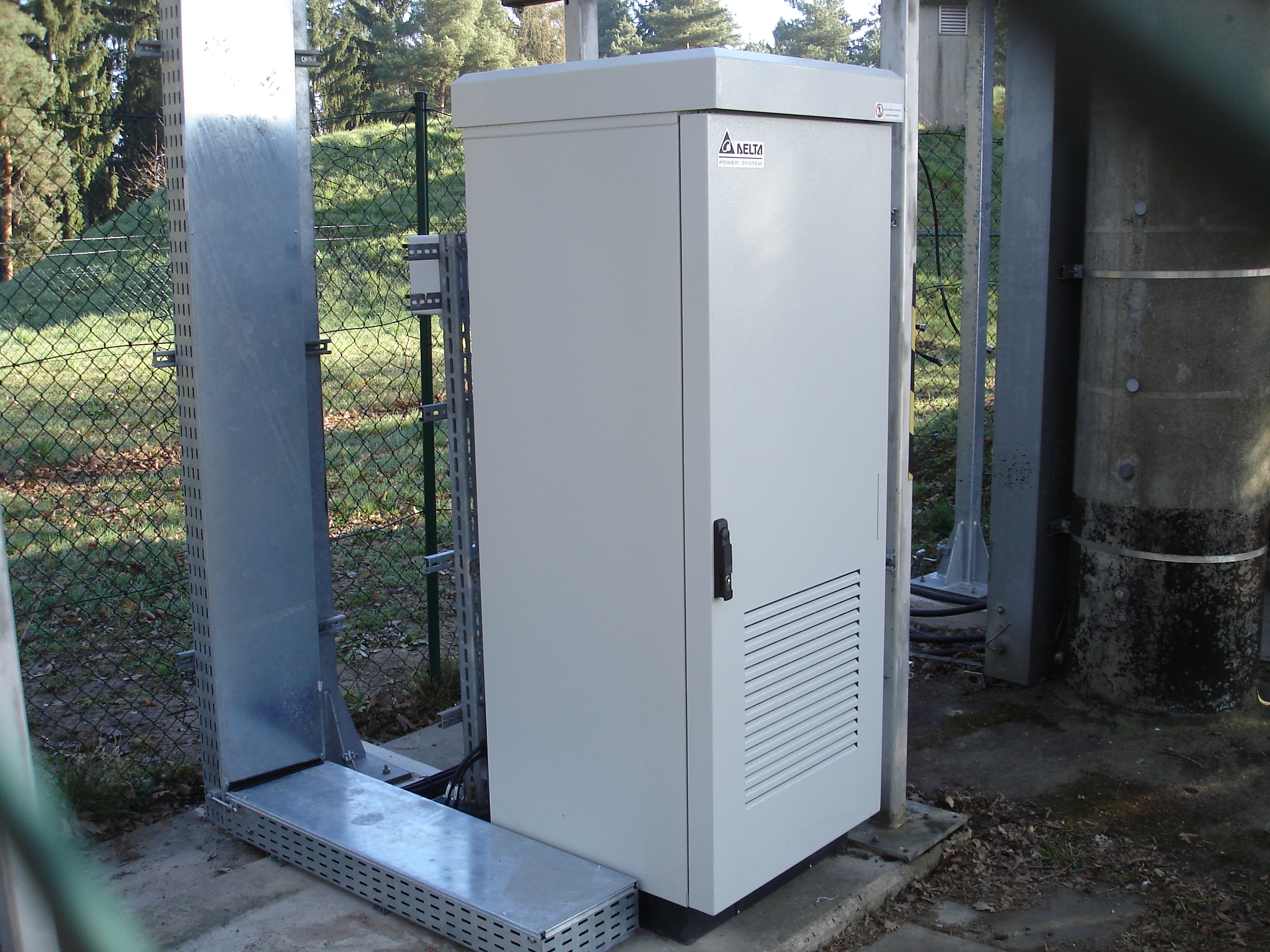

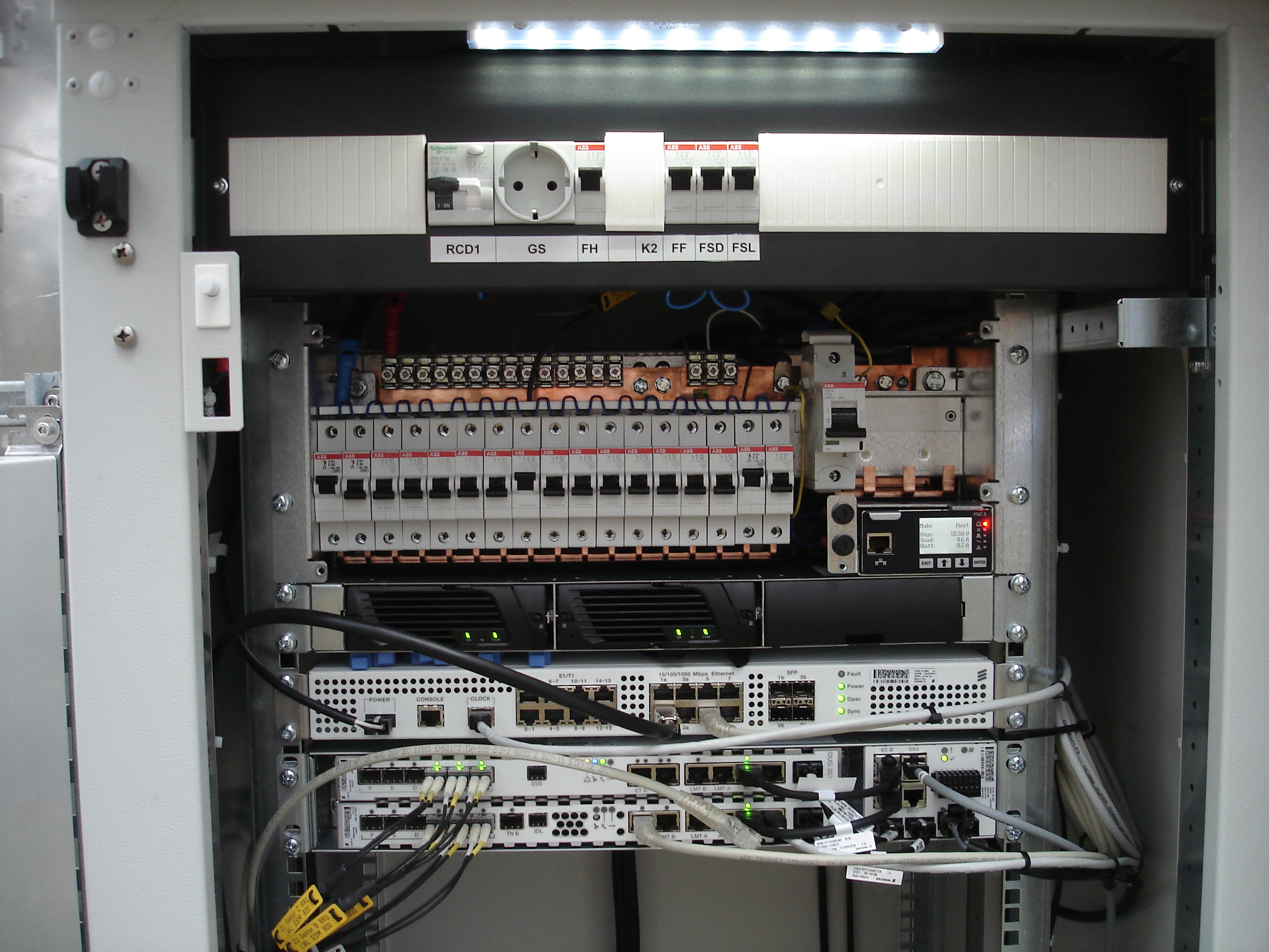

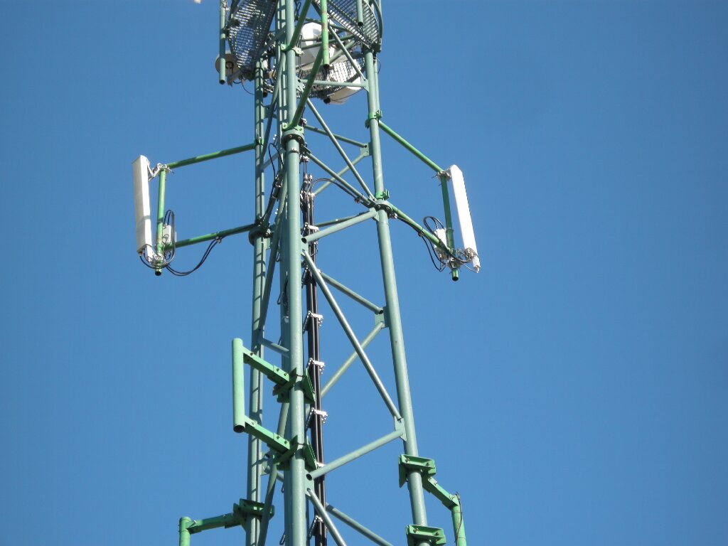

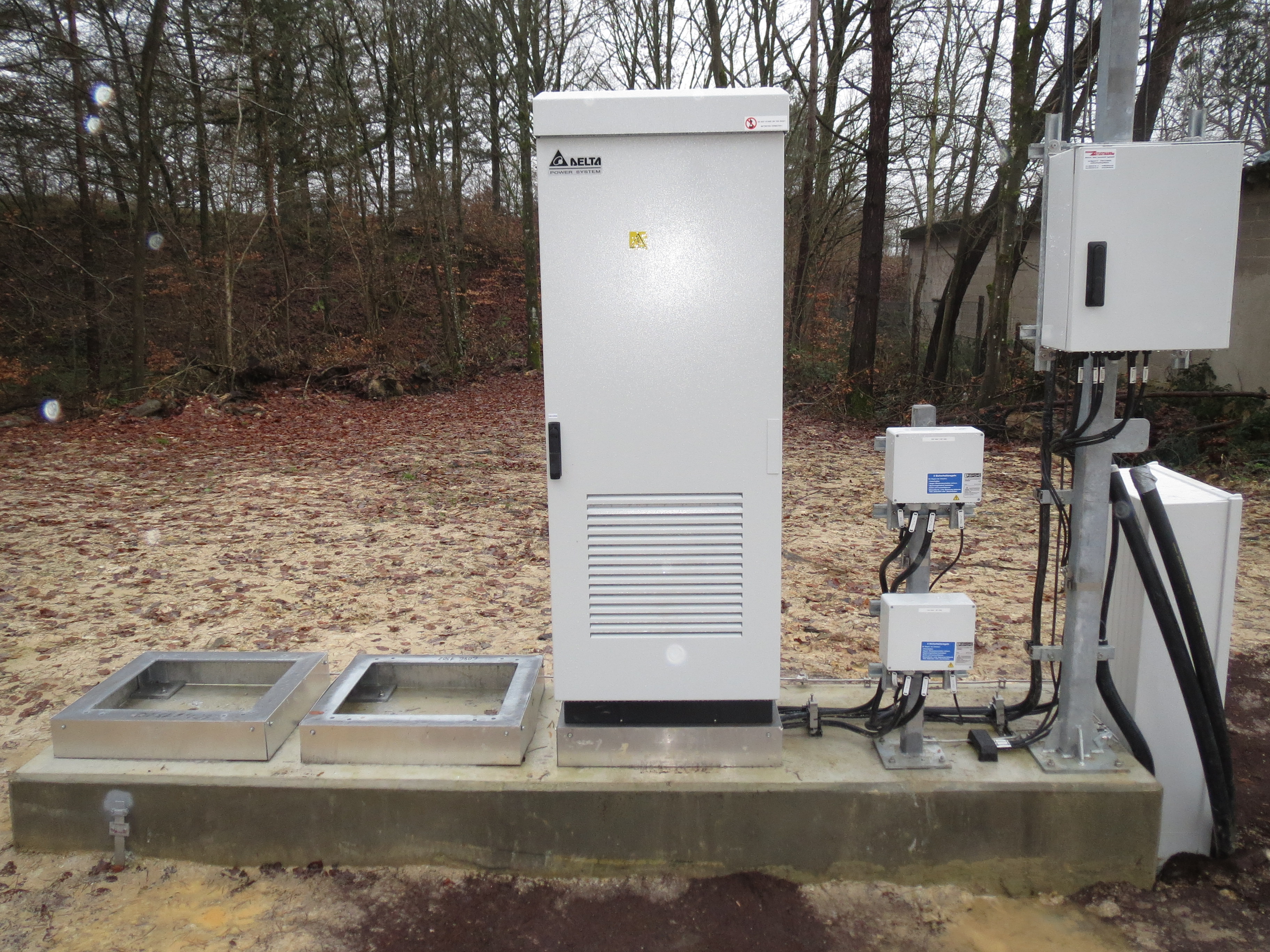

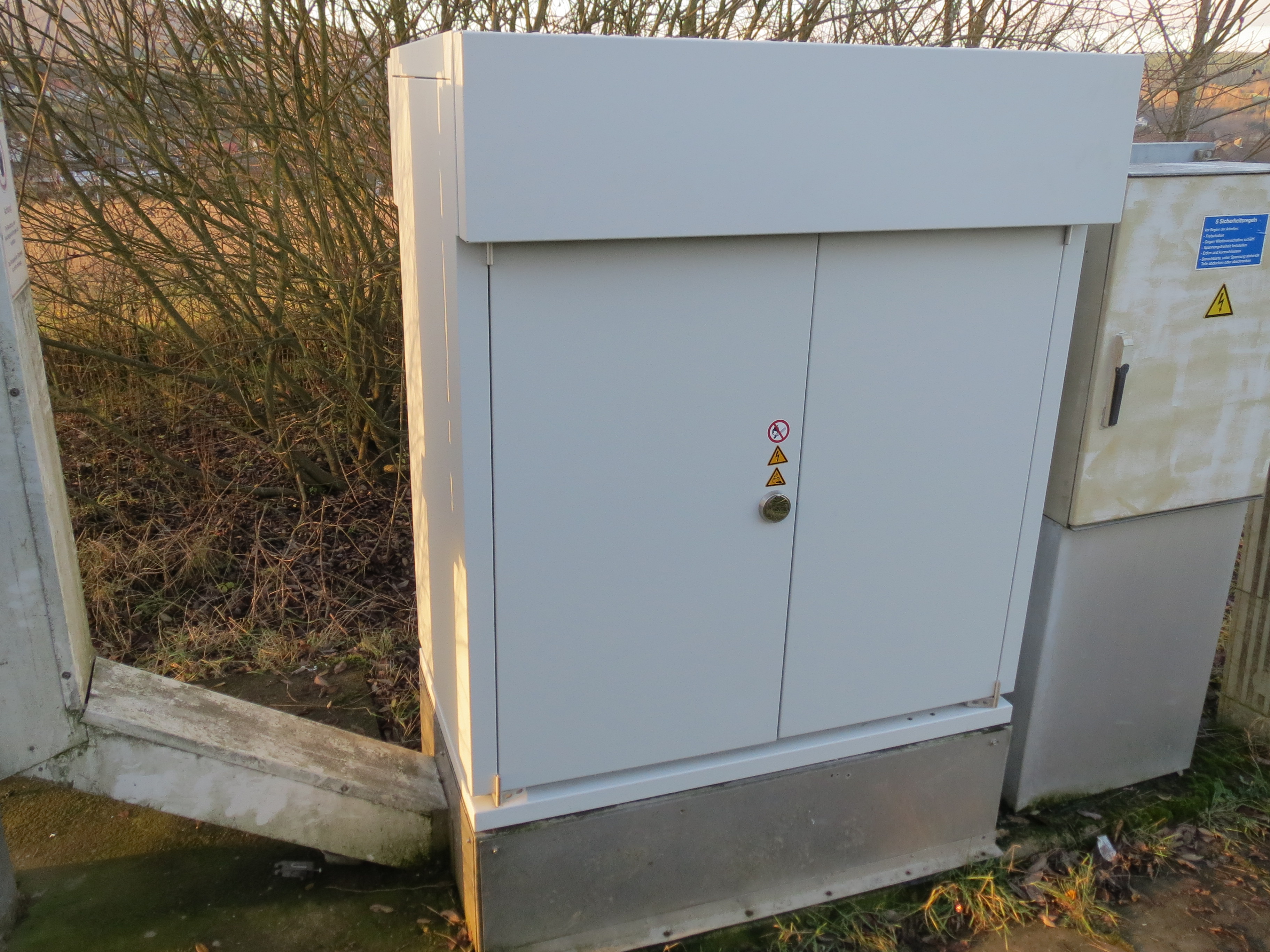

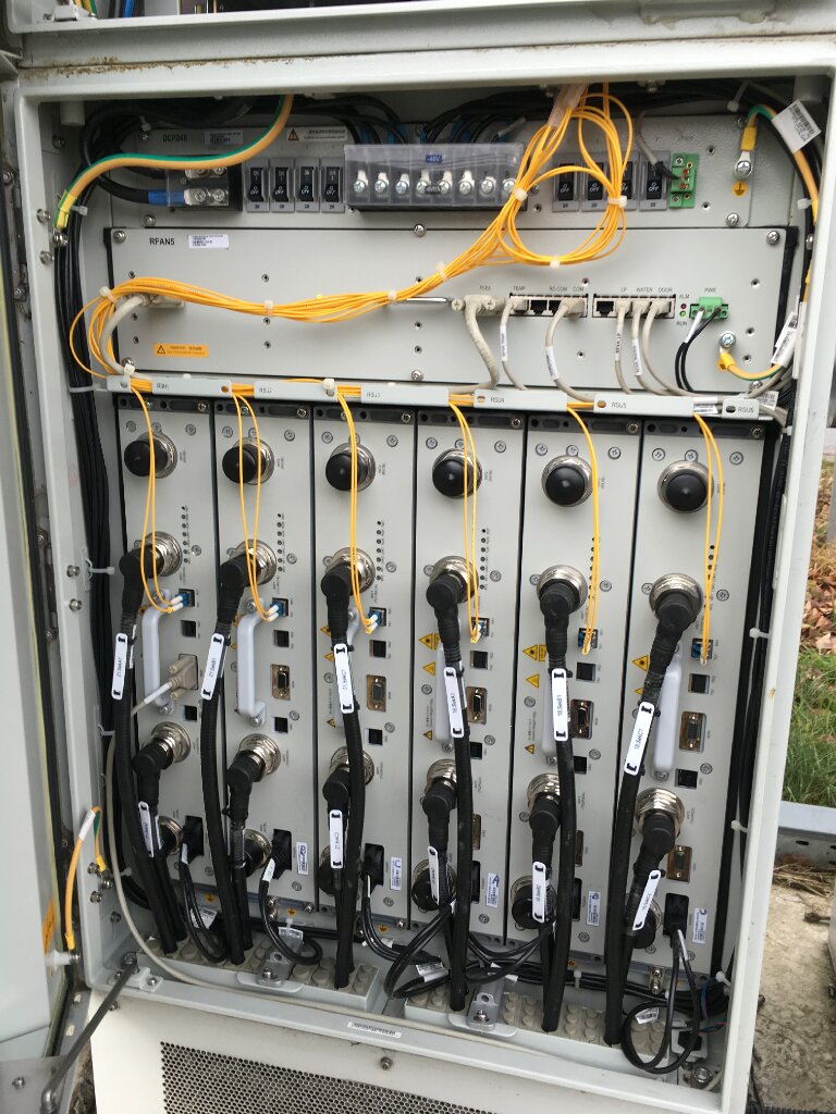

    Obige Bilder zeigen Vodafone-SRAN auf Remote-Technik mit Radio-Units am Mast nahe der Antennen.

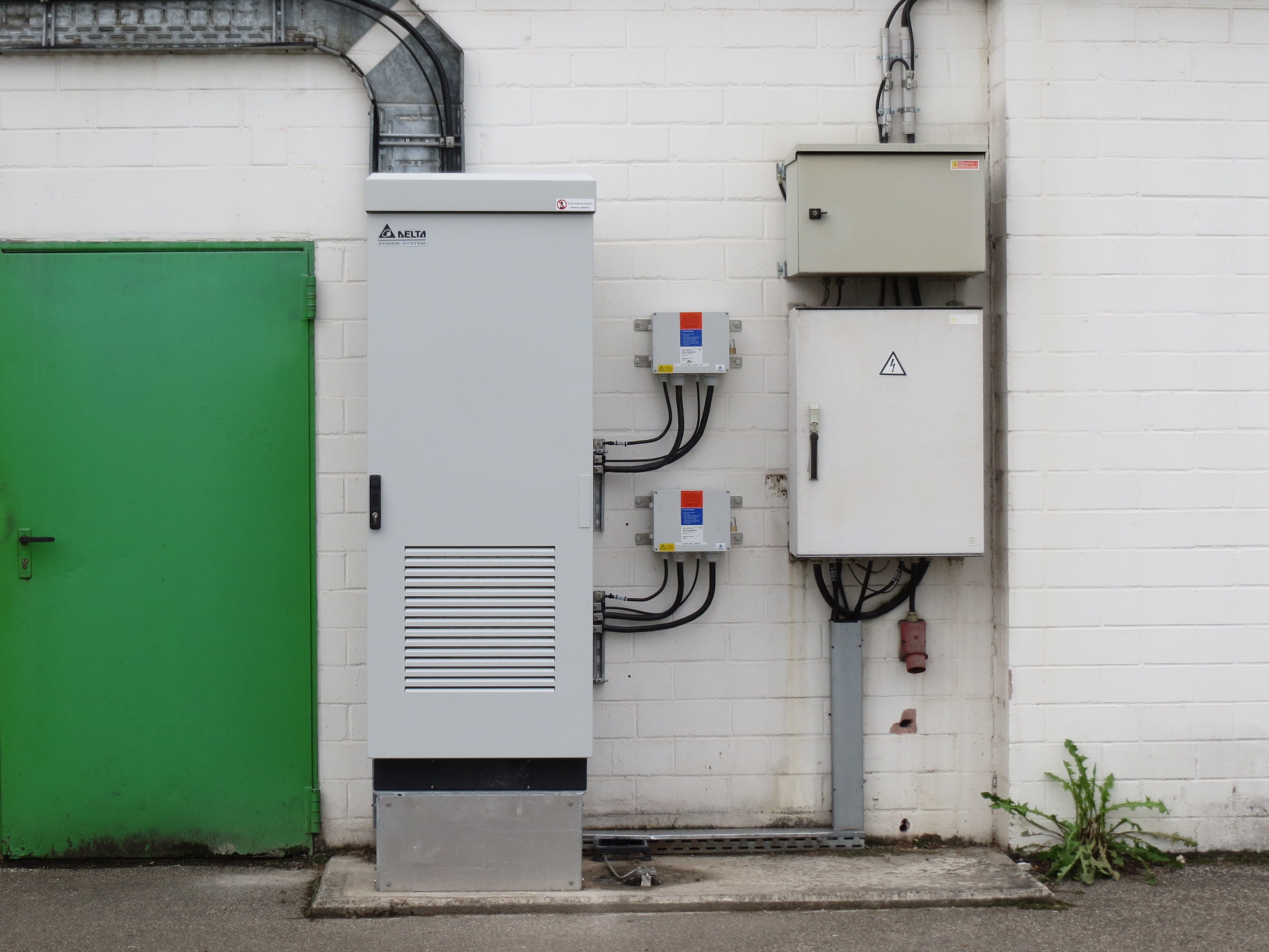

    Das ganze gibt´s auch als kompakte Makro-Technik (Systemtechnik und Radio-Units in einem Schrank).
    Bilder davon kommen hier:
    Und Inside:
    dunja, unknown und ospel gefällt das.

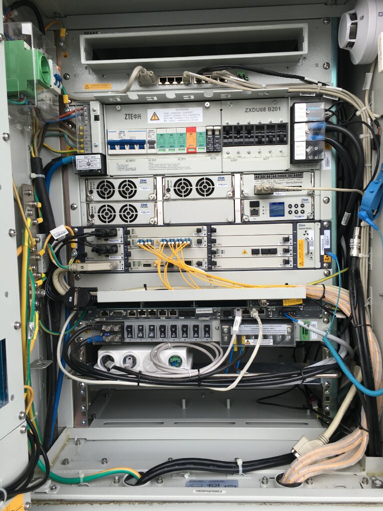

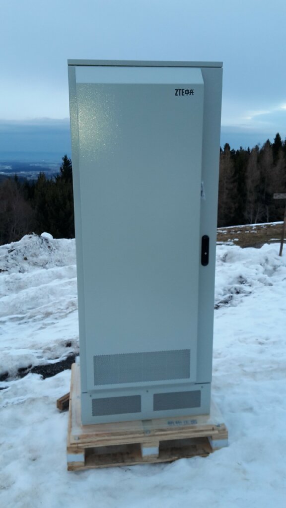

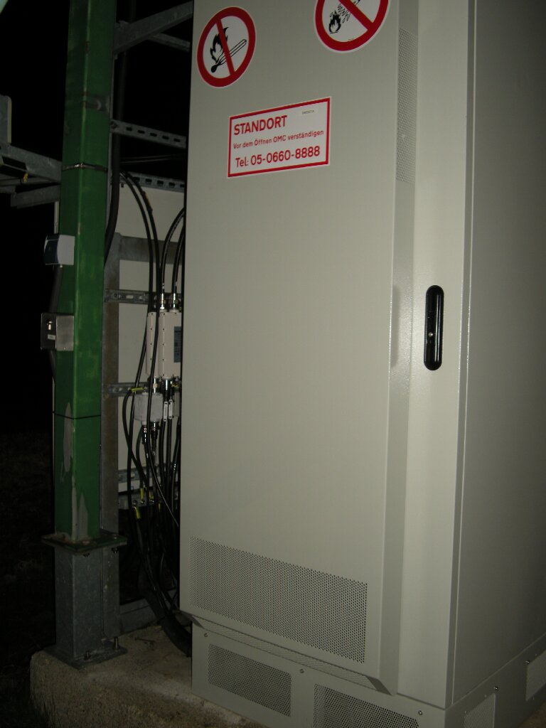

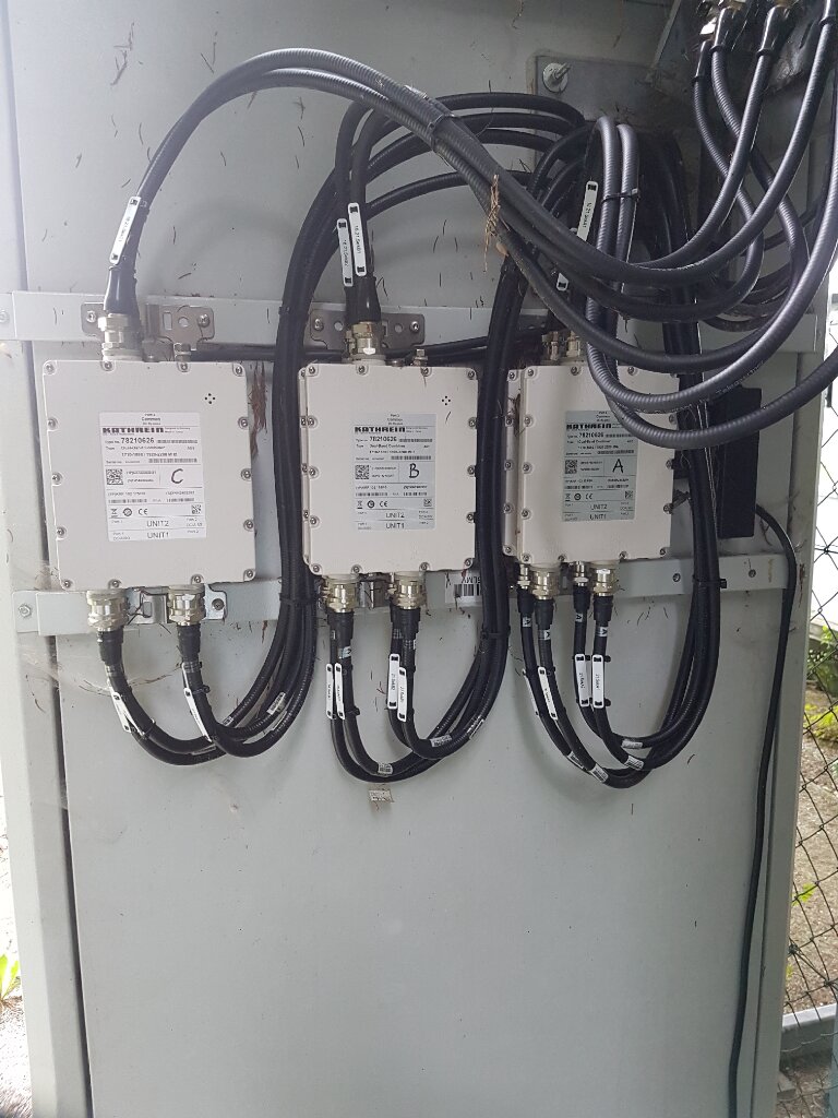

    Hab hier einige Bilder von einem Provider in Österreich. Ist das MultiRan oder SingleRan?
    Senden tun die Sender mit GSM/LTE auf 1800MHz und UMTS auf 2100MHz. LTE auf 2100MHz wird es wohl auch beherrschen vermutlich?
    Die Akkus hab ich leider nicht Fotografiert die als Notstrom dienen bei jedem Sender.

    Zu welchem Provider gehört diese Hardware in Österreich ?
    ZTE-Hardware sieht man in DE sehr selten, meines wissens hat nur E-Plus bei UMTS teile der Hardware von ZTE verbaut. Das sollte unter O2 nun auch schon wieder vorbei sein.

    Zu Hutchison Drei.
