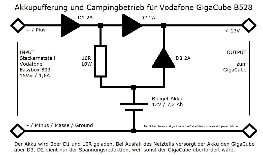

    Moin,
    mein Akkuladegerät liefert bis 14,3 V, damit ging es, habs 3 Std lang dran gehabt.
    Ein regelbares Netzteil besitze ich nicht.

    ..für die ganz ängstlichen - ein Widerstand 10 Ohm und eine Zenerdiode 12V (z.. 1N5349B für 20 Cent bei Conrad ) wie in alten Zeiten sollten allzu hohe Überspannung verhindern - wenn nicht noch irgendwelche Oberwellen auf dem KfZ-Netz wabern - dann halt noch 100nF Keramik und 1000mikroF Elko dahinter von + nach - ...

    @.me sagt mal: Ich würde das gerne mit den Bleiakku probieren.
    Die Idee ist garnicht schlecht. Könntest du für uns mal ein Foto machen?
    Und hast du vielleicht einen Link für die nötigen "Utensilien" samt Akku?
    Hab mich bisher noch nie damit beschäftig.

    Au weia, ist schon eine geraume Weile her, hatte das ganz aus den Augen verloren nach dem ersten Versuch. Insofern Entschuldigung bitte.
    Hier nun meine endgültige Ladeschaltung.
    Conrad Electronic könnte eine gute Bezugsquelle sein. Gehe persönlich hin und lege die Schaltung vor, dann bekommst Du sicher das richtige.
