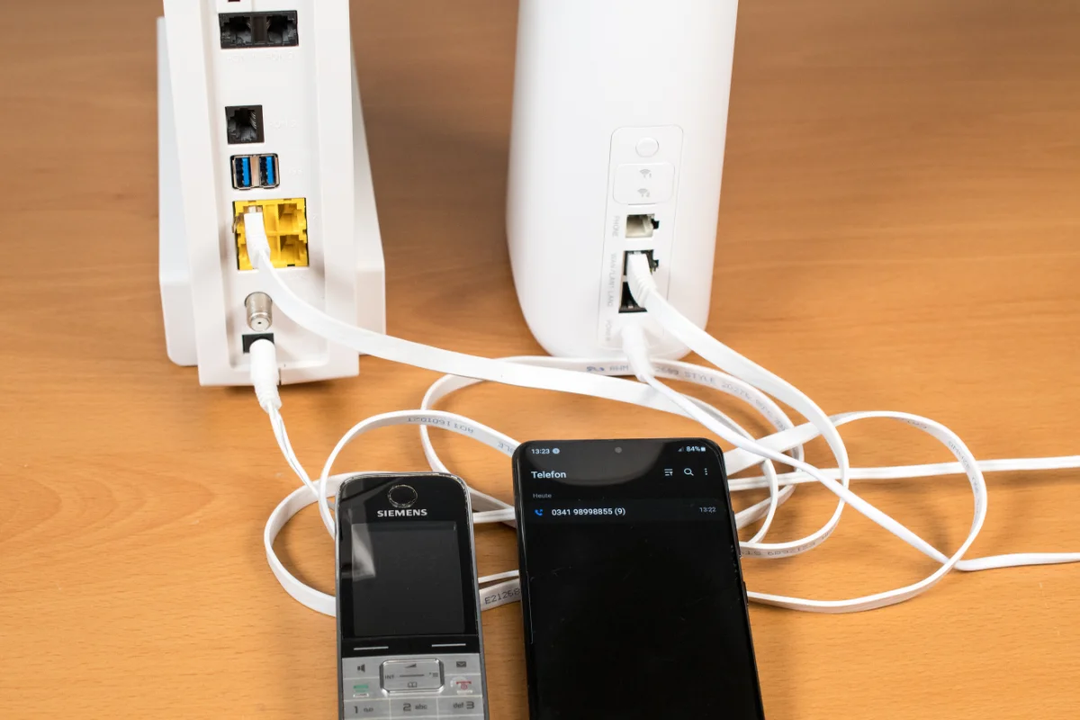

2.2 Telefonieren via GigaCube über extra Router
Schauen wir uns zuerst an, wie man über einen Drittrouter mit Telefonanlage zum Ziel gelangt. Dabei kann im Prinzip jedes beliebige Modell herhalten. Zumindest wenn sich damit ein VOIP-Anbieter anbinden lässt. Wir verwendeten für diese Demonstration eine alte, ausgediente Fritz!Box 6591 für Kabel. Im ersten Schritt verbinden wir den Gigacube-Router per LAN-Kabel mit der Fritzbox je an LAN1 (oder WAN, je nach Gerät).
Gigacube Router an einer Fritzbox (als Telefonanlage)
Gigacube Router an einer Fritzbox als Telefonanlage

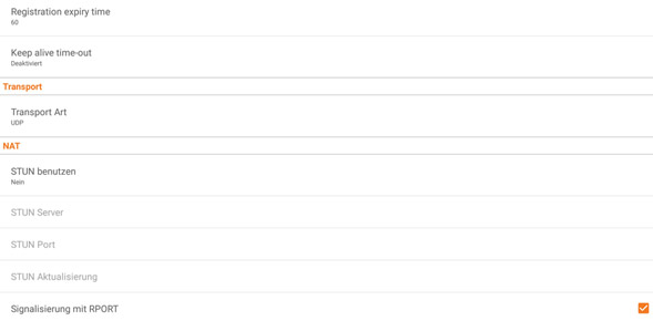

2.4 Telefonieren per Tablet oder Smartphone via VOIP

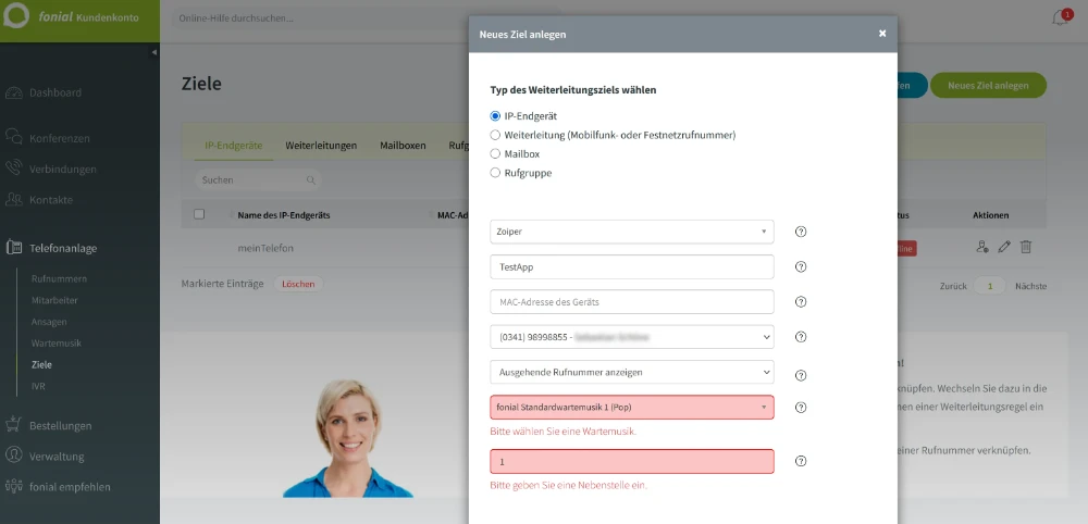

Wer wie oben beschrieben sein Tablet entsprechend vorbereitet hat und mit der GigaCube SIM ins Internet kommt (oder per WLAN über den Gigacube), kann sehr einfach über entsprechende SIP-Apps telefonieren. Wir selbst präferieren die exzellente Zoiper-App. Die Einrichtung ist relativ simpel! Folgend zeigen wir anhand von Fonial und Zoiper wie das geht Übrigens: Egal welche SIP-App, die Vorgehensweise ist immer ähnlich!
Wichtig, bevor wir die App einrichten: Bei Fonial muss zuerst ein neues Ziel angelegt werden. Nur die Zugangsdaten eintragen, die wir oben schon in der Fritz!Box verwendet haben, funktioniert in diesem Fall leider nicht. Dazu klickt man im Fonial Kundenkonto auf „Neues Ziel anlegen“ und wählt bei „Modell wählen“ unter „Softphoen“ „Zoiper“ aus, wie im nächsten Screenshot ersichtlich. Andere Apps werden aktuell nicht direkt unterstützt – da muss man alle Daten per Hand selbst eintragen.
Zoiper in Fonial einrichten

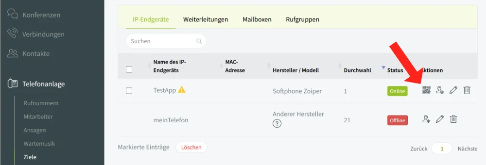

Ist das geschafft, sollte die Rufnummer bei „Ziele“ auftauchen und der Status „online“ grün leuchten. Jetzt kommt eine große Hilfe die Fonial für die Einrichtung der VOIP-App bietet. Normalerweise müsste man alle nötigen Einstellungen wie Benutzername, Passwort, SIP-Server, STUN etc. selbst vornehmen, was gerade für Anfänger sehr umständlich und allgemein fehleranfällig ist. Fonial bietet ein cleveres Feature, das diese Aufgabe auf weniger wie 10 Sekunden verkürzt. Einfach in der Übersicht unter „Aktionen“ auf das QR-Code Symbol gehen. Siehe folgender Screenshot.
QR Code scannen für alle Einstellungen
Darauf öffnet sich ein Fenster mit einem QR-Code. Gehen Sie nun in die Zoiper-App und gehen in „Einstellungen“ – „Accounts“. Dort findet man unten rechts ein „+“ Zeichen. Ein Klick darauf und man landet in den Zoiper Account-Einstellungen. Dort steht ganz unten „Mit einem QR-Code“ scannen. Scannen Sie nun den Code am Bildschirm. Die App legt nun den Fonial-Account mit allen nötigen Zugangsdaten samt Passwort an. Unter „Accounts“ sollte nun „fonial Software“ (den Namen kann man beliebig ändern) grün markiert stehen. Fertig! Danach kann lostelefoniert werden.
