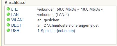

    Guten Morgen
    ich habe heute morgen durch zufall noch mal in das webif der Fritzbox geguckt weil ich was im Telefon ändern wollte und da hab ich völlig überrascht fest stellen dürfen, das sich meine Datenrate doch noch angepasst hat bei Vodafone.
    Völlig überrascht hat mich aber dann der Speedtest ,da der Mast laut Aussage eines Technikers nur max 32Mbit kann.

    Wollte jetzt auch mal schauen und sehe auch das mit 50/10 MBit verbunden ist.
    Dann brauche ich ja nichts mehr machen.
