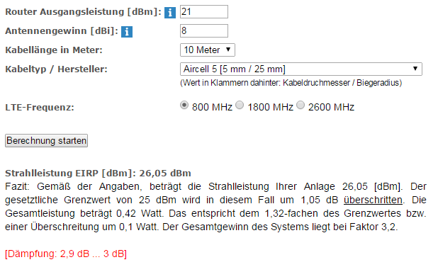

    Außerdem haben wir hier einen Interaktiver Rechner zur Sendeleistung (EIRP) zu finden >>HIER<<

    Nutzt man den Interaktiven Rechner zur Sendeleistung (EIRP) bekommt man sehr schön gesagt, was Sache ist. Exemplarisch habe ich meine Anlage mal durchgerechnet und ich liege auch leicht über dem Grenzwert. Ich habe an meiner LAT28 zwar ein CLF200-Koaxkabel, weil das aber in der Auswahlliste nicht erscheint habe ich Aircell 5 gewählt, weil das von den Dämpfungswerten bei 800MHz sehr nah dran ist.

    also bewegen sich die meisten meiner Kunden ausserhalb von gut und böse :rolleyes:
    Kabellänge nur: 5 Meter
    Antennengewinn: 14 dbi
    Routerausgangsleistung: `??? VF (Kombination, B1000, B2000, B3000, EB 904 LTE)
    bitte nicht vorrechnen, ich wills gar nicht wissen :cool:
    Wo kein Kläger, da auch kein Richter :cool:

    habe mal ein wenig gegoogelt. In der Tat hat die BNetzA die Sendeleistung aller Endgeräte jeglicher Firmen auf 23 dBm +/- 2 dBm festgelegt. Also eine Sendeleistung von 0,126 bis 0,316 Watt. Dies ist aber nicht die äquivalente Strahlungsleistung EIRP
    Übrigens, die Basis-Stationen für LTE 800 haben meist Sendeleistungen von 50 Watt ...... kenne den Antennengewinn nicht, weil er nicht vorgeschrieben ist. Aber hier regelt die Standortbescheinigung nach EMVG die Strahlungsleistung ( Personenschutz und Herzschrittmacher )
    In einem weiteren Schritt wurde die Strahlungsleistung auf den gleichen Werten (23 dBm +/- 2 dBm) festgelegt. Das heißt, dass in erster Linie keine gewinnbringenden Antennen zum Senden vom Grundsatz her verwendet werden dürfen.
    Empfangsmäßig ist eine gewinnbringende Antenne rein rechtlich gesehen, kein Problem.
    Unter dem Gesichtspunkt auch eine gewinnbringende Antenne, mit Verlusten im Koaxkabel die die Strahlungsleistung reduzieren, zu verwenden, bringt den Vorteil, dass die Antenne für den Empfang aus dem Stör-Nebel in der niedrigen Höhe herausgehoben wurde und durch das Vor- Rückverhältnis der Richtantenne ( etwa 20 - 25 dB ) Störsender aus der Rückrichtung ausgeblendet werden. Beides ist ein empfangsmäßiger Vorteil.
    Beim Senden wäre die erhöhte Strahlungsleistung natürlich nicht erlaubt. Es sei denn, die verwendete Zuleitung ( Koaxkabel ) dämpft die Strahlungsleistung auf die Sendeleistung des Routers welche ja gleichzeitig die maximale Strahlungsleistung ist (max. EIRP) ab.
    Und alles ist im Lot.
    Es ist, wenn man in vielen Publikationen liest, verwirrend, dass gelinde gesagt, Sendeleistung mit Strahlungsleistung, vielfach verwechselt wird.
    Übrigens, zum Schluss der Antennen-Thematik möchte ich noch anführen, dass gewinnbringende Antennen , also höhere Strahlungsleistungen als erlaubt, von der BNetzA auch auf Entfernung durch Feldstärkemessung festgestellt werden können.
    Das ist genau der Punkt, den wir seit Jahren versuchen dem LTE-User näher zu bringen. Allerdings fehlten mir bislang die Worte dafür.
