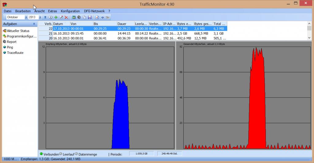

    mit kasperski:
    ohne Kasperski (ausgeschaltet)

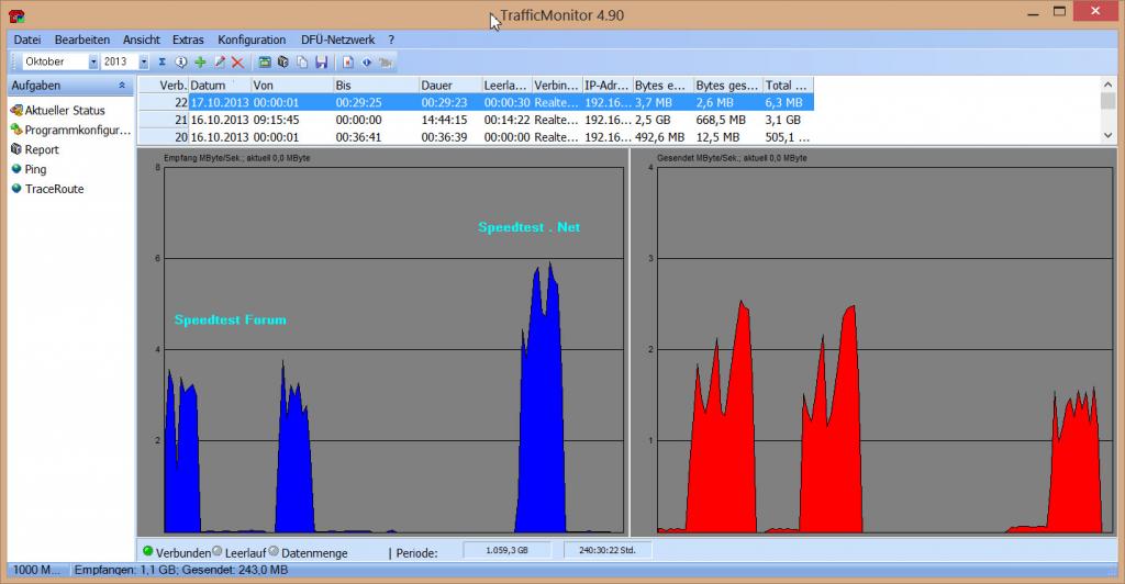

    im Vergleich Speedtest.Net, ohne Kasperski
    Ich kann die unterschiedlichen Bandbreiten auch im Trafficmonitor und in der Fritzbox nachweisen.
    Gruss Willi

    Speedtest.net sowie auch der forumseigene Speedtest arbeiten schon korrect, nur geben sie unterschiedl. Datenraten raus, siehe
    das Protocoll vom Trafficmonitor, der zeichnet doch nur das auf, was reinkommt. Ob Kaspersky an oder aus ist, spielt keine Rolle.
    Bei diesem Test war Kaspersky aus.
    Ja soweit klar, mein Gedanke war nur eben mal zu schauen, ob du überhaupt irgendwo mehr "reinbekommst".
    Mach mal ein paar Downloadtests hier und da (kannst du ja nach 10 sek abbrechen). Ich weis ich wiederhol mich :)
