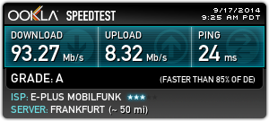

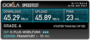

    Ich bin gerade etwas baff. Kurz zum Hintergrund: Ich testweise einen 1&1 Surfstick Tarif bestellt.
    LTE gibts ja bei 1&1 optional via E-Netz. Ein erster Speedtest mit dem gelieferten ZTE Stick (CAT3), war schon einmal sehr überraschend.
    [speedtest]2583485[/speedtest]
    Gut Download Punktlandung (indoor wohlgemerkt und ohne Antenne). Aber der Upload... Ich dachte eigentlich, der sei bei Eplus auf 10 MBit begrenzt.
    Und auch der Ping ist brutal. Messfehler schließe ich aus. Hab mehrmals und auch mit anderen getestet:

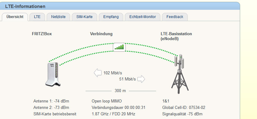

    Dann habe ich eine einfache Stab-Rundantenne an einen Speedtick V geschlossen.
    [speedtest]2583519[/speedtest]
    Nun die Fritzbox spuckt das aus:
    Mit dem kostenlosen Datapack der Telekom (bis 150/50 MBit), hab ich fast die selben Datenraten aber um die 70 ms gehabt. Und das bei -60dBm. Schon schwer beeindruckend!
    Und noch etwas. 1&1 verkauft zwei Varianten mit 25 und 50 MBit. Eine Begrenzung scheint es aber wohl nur auf dem Papier zu geben und fürs Marketing.
    Weil ich hab die 1&1 Surfflat XL bestellt, die angeblich blos bis 25 MBit leistet.

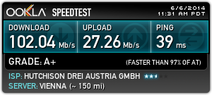

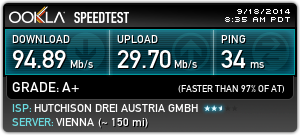

    Hab genau die selben Werte zwischen 93 und 95 in AT auch mit einen Vertrag der nur 30 Mb/s zulässt mit der Bandbreite 20 MHz bis zum Speedtestserver.
    Jetzt hab ich einen Vertrag 100 Mb/s und die selben Werte 93 bis 95 auch nach den Speedtestserver gemessen mit wirklichen Download.

    Also lt. technischen Daten auf der AVM-Homepage kann die 6810, 6840 und 6842 LTE nur bis 100Mbit/s. LTE-Kategorie-3-Modem (3GPP Release 8)
    Aber wir mussten ja auch schon schmerzlich feststellen, dass die 6840 nur 50Mbit/s bei 2600MHz mit 20MHz Bandbreite macht.
